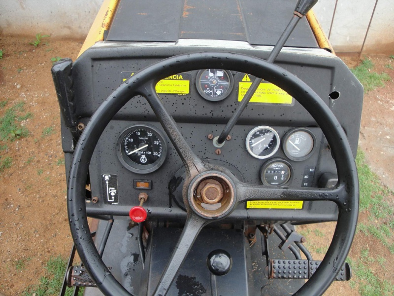

Aqui um valtra 785 com turotest
Anexo 502908
