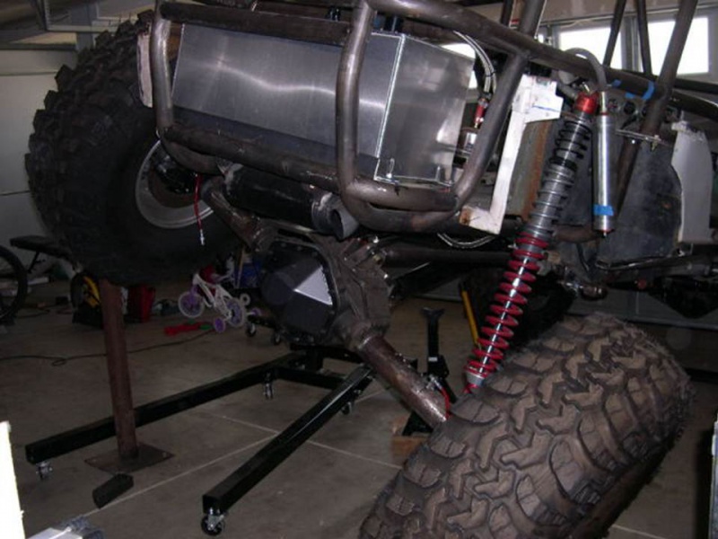

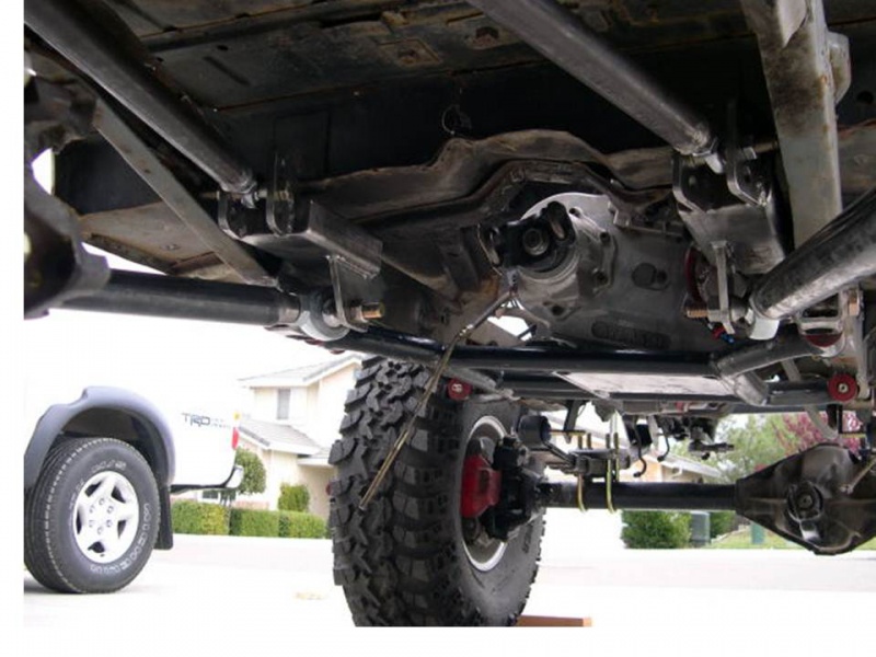

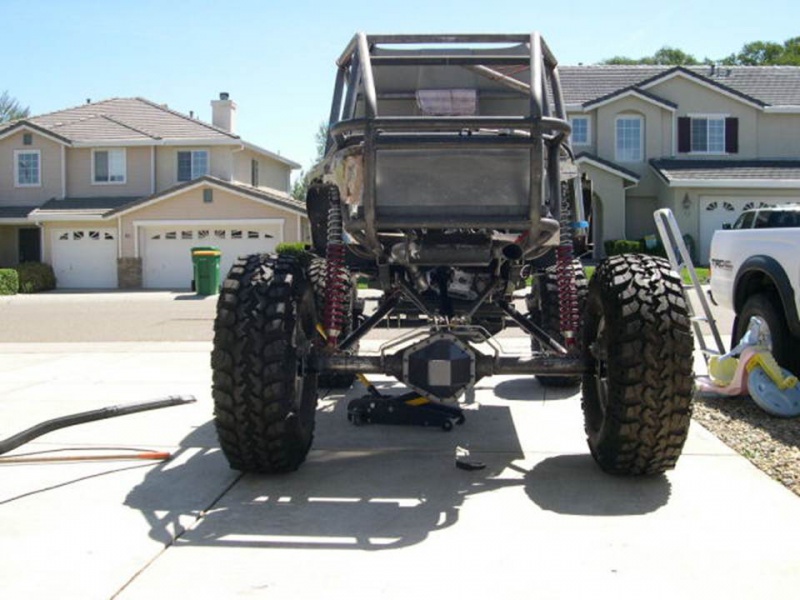

    Suspensão multi (4 ou 3) link para o CJ5 - Alguém tem o projeto???
    Estou tentando localizar um bom projeto para colocar uma suspensão multilink no velho CJ... Busquei em vários fóruns no Brasil e não consegui achar nada.
    Achei alguns itens em sites de fora e consequentemente com tecnologia de lá...
    Alguém conhece ou tem um projeto bom com a realidade brasileira????
    Esse é um exemplo (gringo) que eu gostaria de "abrasileirar":
    Miniaturas de Anexos Miniaturas de Anexos -slide107.jpg   -slide34.jpg   -slide111.jpg   -slide151.jpg   -slide27.jpg   -slide53.jpg   -slide35.jpg   -slide64.jpg
