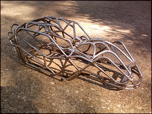

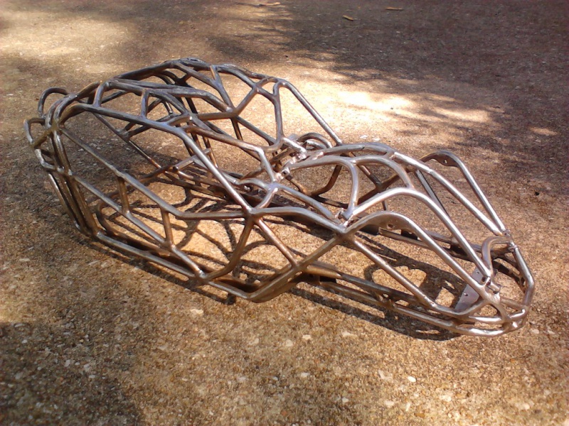

    Maicon, vai ser muito difícil vc achar um projeto destes...pra não dizer impossível...talvez nos Forum americanos vc ache alguma coisa parcial...já ví vídeos de caras construindo nas garagens de casa e cada uma é diferente da outra, nem deve ter um projeto específico, deve ter os princípios das suspensões e o resto é na raça.
    Para vc ter uma idéia as 3 fotos que postou as gaiolas são diferentes.
    E a suspensão dianteira da Ranger é diferente destas, não é com eixo rígido...

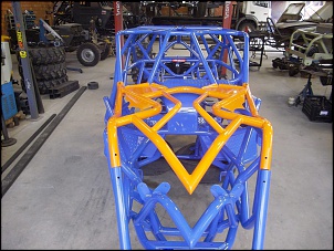

    como o Flavio falou, acho que Ado Jensen é o mais indicado, fala com ele, essa ta saindo da produção essa semana
    Miniaturas de Anexos Miniaturas de Anexos -1960953_745594455522688_2164316229317799818_o.jpg   -10708513_745594698855997_7964347392295400415_o.jpg

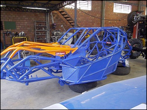

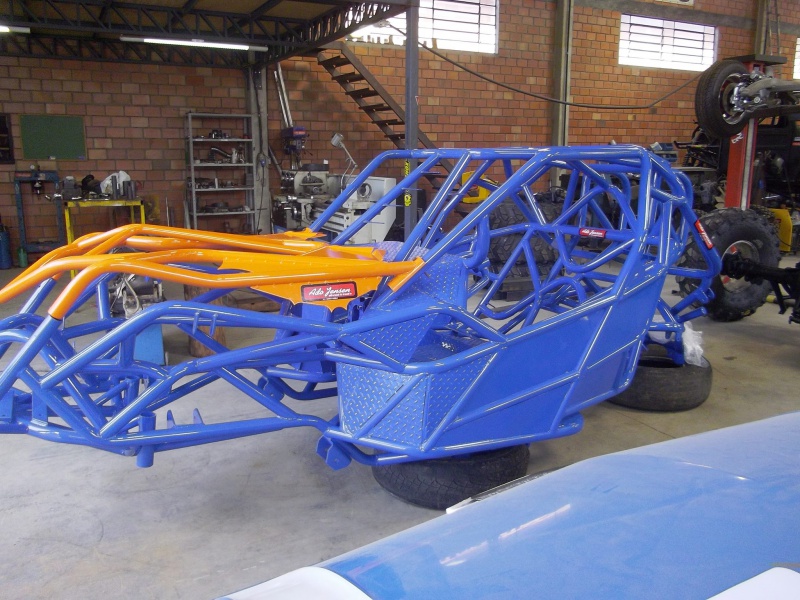

    aqui com eixo traseiro no lugar
    Miniaturas de Anexos Miniaturas de Anexos -10688334_745865748828892_24590545548782113_o.jpg

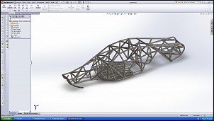

    Citação Postado originalmente por tubaraoooo Ver Post
    no grabcad tem alguma coisa.
    Achei um chassis no estilo mas o cara postou num arquivo .stl que não dá para ver as medidas...não serve pra nada.
