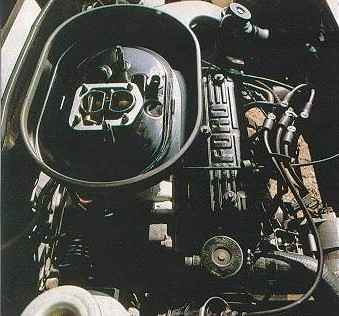

    só pra completar um pouco mais...
    O Motor AP 1.6 tem 76cv a 5.600RPM com torque de 13,3 Kgf a 3.200RPM
    O Motor AE 1.6 tem 78cv a 5.200RPM com torque de 13,3 kgf a 2.200RPM
    Estes dados sao do AP carburado, original dos VW Gol CL 1.6 Gasolina e do AE (Mais famoso como CHT) original dos Ford Escort L 1.6... Os motores com IE e Álcool podem render mais 5 a 8 CV em cada motor.... e ainda podem ser "preparados" para nossos combustíveis atuais (compressao maior, por exemplo)
    Os dados sao da revista Quatro Rodas.
    Observem que o CHT "bate" no AP, e apresenta melhor faixa de giro para torque identico..... e uma potencia um pouco melhor em giro mais baixo.... para usar um motor pequeno, o CHT é um bom candidato
