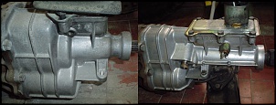

    Fala Edwint e Décio. . . eu montei com o clarkette 4m e o Paulo colocou no cj3b dele. . . tá todo contente. . . . Agora, eu arrumei um de opala 5m (clark 2205), e estou tentando adaptá-lo, igual ao clarkette, pois ambos são iguais, tirando que as engrenagens do opala são mais espessas (acredito serem iguais as do clark2205), e o fato dele ser 10 cm mais comprido. . . . é o q tá pegando agora. . .
    A flange, é a mesma do clarkette. . . agora, essa semana, vou ver se consigo montar o cjto todo e ver se naum vou ficar sem cardã traseiro. . . senão vou partir prum clarkette 5m mesmo. . .
    Segue as fotos do clarkette e clarkala. . . . ambos 5m. . . me passe fotos da parte de trás e da lateral do seu câmbio de opala. . pra eu ver se dá pra utilizar a flange igual a minha, ok ??

    Fala Valmor. . . a adaptação vai ser a mesma do clarkette, a única coisa q vai mudar é a chapa debaixo, que tem de ser 10 cm mais comprida e os tirantes tb . . .
    [ ]´s
