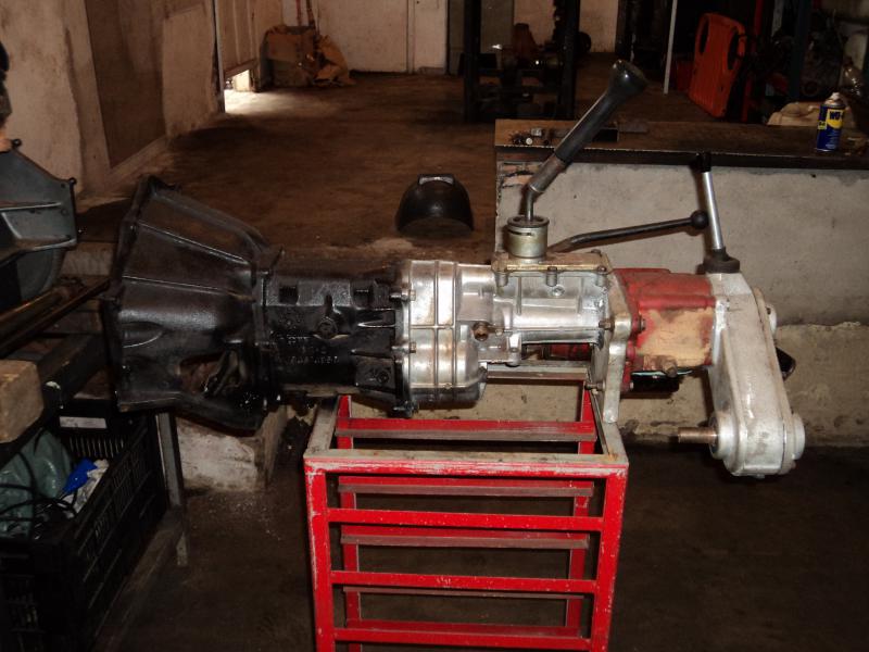

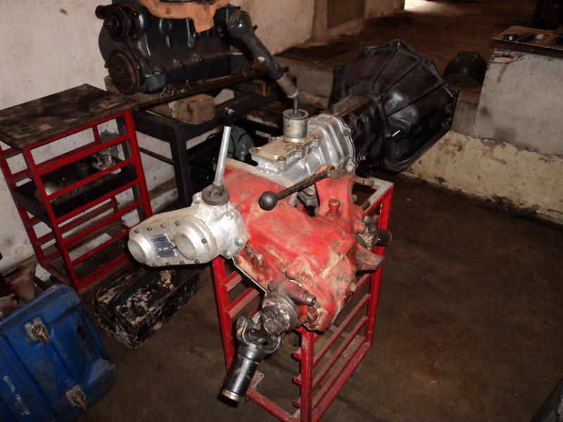

    terminei uma esta semana, e lembrei de tirar as fotos do trampo desta vez.......
    lembrando que a caixa do chevette nao é exatamente igual a do opala...embora muito parecidas as do opala (4cc 5m) sao 20% mais fortes em seus rolamentos e engrenagens......e apenas a do opala 92 é forte o suficiente pra trilhas pesadissimas pois deriva das caixas da F 1000.....
    Eu monto como opçao mais em conta e viavel as famosas clark,e elas estao aguentando bem a pauleira em que andamos por aq ,sendo levadas por motores grandes e pneus mais ainda,mas estao sujeitas a quebras como qualquer outra pois ja moemos clarks 4 m da f 1000 e nao quebramos até hoje nenhuma 4 do opala,questao de manutençao e cuidado mesmo pois até um bloco de titanio pode ser esmerilhado.
    a flange completa tem ficado em media em 600k com o funil a base de troca,mas sou oficina e nao produzo kits entao acho que daria pra baratear um pouco isto por ai.
    "lembrando que pra se instalar nos jeeps o espaço fica comprometido pro cardã trazeiro e ai o motor devera obrigatoriamente vir o maximo possivel pra frente".

    nas fotos acima tem uma tomada de forca pra guincho!! vc vende isso também??
    quanto vale isso??
