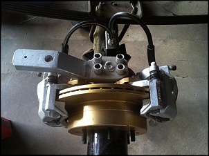

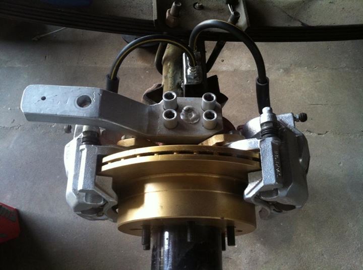

    Aproveitando o tópico.
    Mais alguém usa 2 pinças por roda ?
    Adaptei na F75 do meu pai 2 pinças de toyota band, já sangramos várias vezes, mas o pedal de freio ficou baixo.
    O cilindro mestre é original da Band. Alguma sugestão ?

    Eu não uso 2 pinças por roda e sei que a pergunta que vou fazer é básica, embora seja um erro comum que muitas vezes acabamos cometendo, mas as duas estão com a sangria voltada para cima?
    Eu sangraria primeiro a pinça de baixo, depois a de cima...
    Abraço.

    No suporte que fiz as pinças ficam montadas na vertical.

    Na minha humilde ignorância e sem nada de aprofundamento, penso que se dobramos a quantidade de pinça, mas o resto se manteve igual, obviamente o pedal que aciona tudo isso terá maior deslocamento de curso até preencher as duas pinças.
    Eu imagino que se mexer na alavanca do pedal, dobrando a capacidade de deslocamento do 1º pino do servo (não sei como chama isso...), chega-se a ao resultado esperado...
    Meu raciocínio baseia-se na mecânica de fluídos, não nas peças utilizadas.
    Lembrando que tb não entendo nada de mecânica dos fluídos, portanto, só pensei em voz alta...
    ...mas deve ter fundamento
