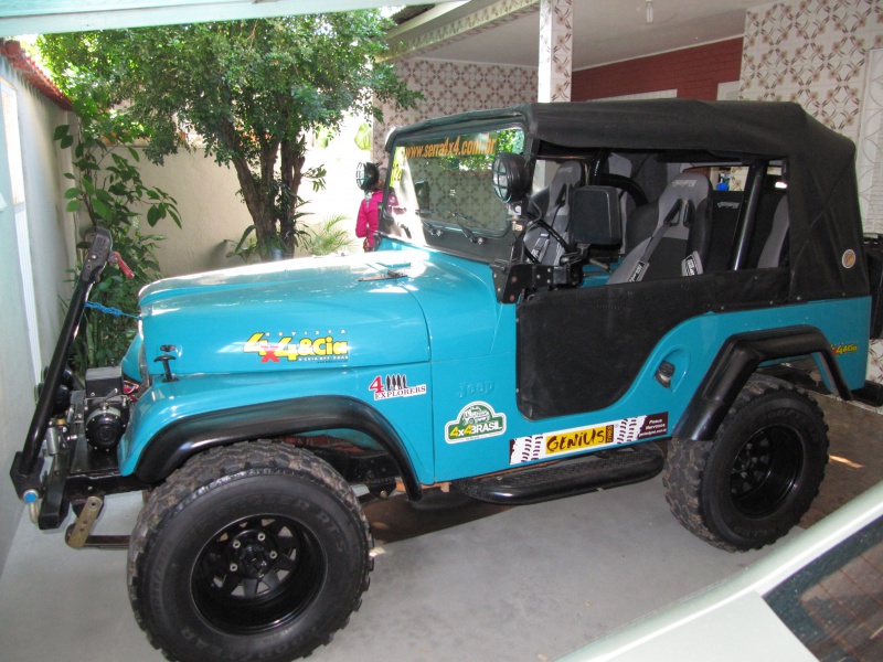

Muito bonito o Jeep amigo, gostei bastante desses bancos..

Rodrigo SBC ,Em meu jeep uso pneus 255 75/15 ,o que dá 30,1" de altura ,mas como é recapado da Genius(1001) dá 31" tranquilo ,acho que está bom ,mais alto eu até gostaria ,32 ou 33 ,mas mais largo não ,não ando em areia e nos passeios que faço ou trilhas , pneus muito largos ficam escorregando sem sair do lugar ,uso rodas com offset negativo ,não sei o valor .Vou colocar umas fotos de como fica o jeep .Quanto a ventoinha penso o mesmo que vc ,colocar uma elétrica na frente do radiador só para emergências ,até hoje meu jeep só esquentou acima da media 3 vezes ,em subidas muito longas em trilhas(2 a 3km) a elétrica ajudaria .Anexo 472758Anexo 472760
