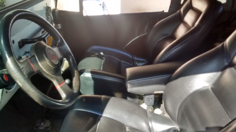

bom dia Rodrigo, perdão fugir do assunto ,mas os bancos da sua viatura são do que ? pagou caro ? desculpa o incomodo, abraço !!!
Fabiao. Comprei o carro montadinho...só coloquei os pneus e o suporte de estepe e galão...do resto veio assim...
