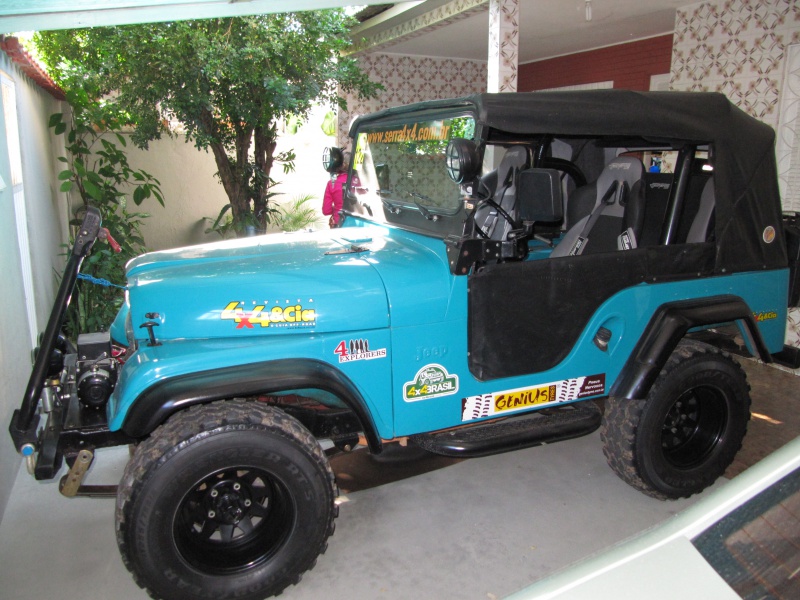

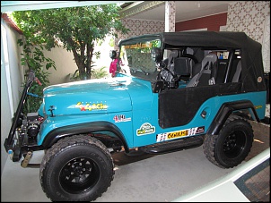

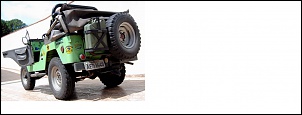

    Rodrigo SBC ,Em meu jeep uso pneus 255 75/15 ,o que dá 30,1" de altura ,mas como é recapado da Genius(1001) dá 31" tranquilo ,acho que está bom ,mais alto eu até gostaria ,32 ou 33 ,mas mais largo não ,não ando em areia e nos passeios que faço ou trilhas , pneus muito largos ficam escorregando sem sair do lugar ,uso rodas com offset negativo ,não sei o valor .Vou colocar umas fotos de como fica o jeep .Quanto a ventoinha penso o mesmo que vc ,colocar uma elétrica na frente do radiador só para emergências ,até hoje meu jeep só esquentou acima da media 3 vezes ,em subidas muito longas em trilhas(2 a 3km) a elétrica ajudaria .Madalena: Cj5 61 troca de kichute-img_0028.jpgMadalena: Cj5 61 troca de kichute-img_0145.jpg

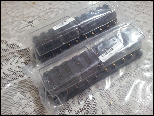

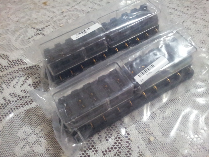

    Amigo se você tiver paciência eu comprei duas caixas de fusível, com frete da china, esperei quase 3 meses mas paguei 16 dólares pelas duas caixas com o frete incluído.
    O bom é que o fusível é do modelo moderno, mais fácil de encontrar hoje em dia do que os de vidro.

    valeu thayo!!
    vc tem como me passar o link de site??
    valeu!!!

    Opa amigo desculpe a demora:
    caixa fusível por Atacado - Compre Lotes de caixa fusível a Preços Baixos em Aliexpress.com

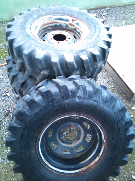

    Estou com dois jogos porem um terei que modificar a furação pois era de um troller, uso eles apenas para passeios e para pegar um asfalto e viajar para praia coloco o que está em cima do jeep na foto. Os para (trilha) são 31'' e estou com receio que irá raspar nos paralamas pois eles ficaram um pouco para fora do jeep, mas terei que colocar em cima para ver mas antes trocar a furação deles.
