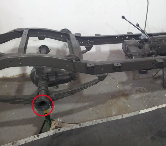

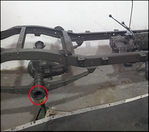

    Amigos, estava cuidando da lataria da criança então só agora dei um trato nos retentores, pintou uma última dúvida:
    Na saída da tubeira troquei o retentor da carcaça, onde está sinalizado, o retentor da roda traseira, a flange do rolamento da roda traseira, acho que está tudo ok.

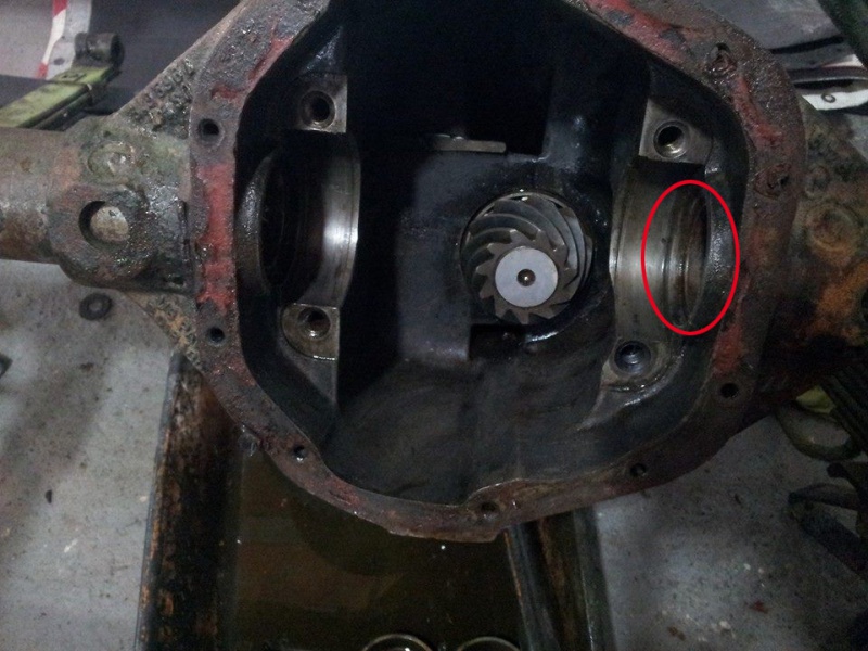

    Minha dúvida é a seguinte:
    Nesse local vai outro retentor? caso positivo é o mesmo da saída da tubeira?

    Nesse local vai um retentor sim, e não, não é o mesmo da tubeira... na verdade o da tubeira era pra ser tipo um flange com os furos da tubeira junto com as arruelas de regulagens e é exatamente isso que segura a roda em caso de quebra do semi-eixo, se o mesmo ocorrer entre o rolamento e o diferencial...
    O retentor da foto não é para a extremidade da roda (foto1) e sim internamente no diferencial (foto2), ou seja, vc inverteu as bolas aí!!! Alí onde encaixa perfeitamente o retentor da foto é o lugar do rolamento.
    Esse retentor não é tão comum de trocar, os mecânicos o "esquecem" exatamente pela dificuldade em acessá-lo, eu troquei todos os meus, quando na reforma, e acredite o dianteiro que não é nada fácil de achar, ainda era original de fábrica, tanto que pensei que fazia parte da estrutura da tubeira... na verdade eu não achei esse retentor nas auto-peças daqui, eu comprei em casas de retentores (industriais) que vendem por medida e não aplicação automotiva, sendo que é o mesmo retentor, e no meu caso não havia na medida exata, ainda tive que retrabalhar a aba do rententor para poder entrar no local.
