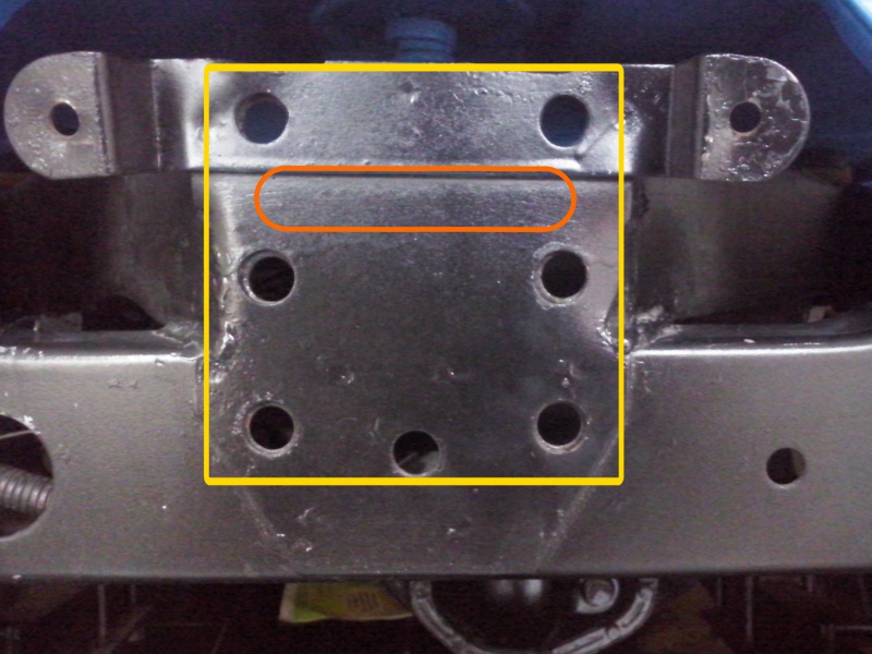

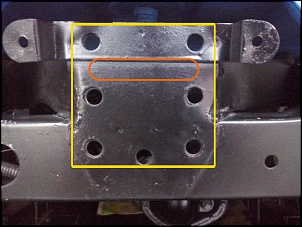

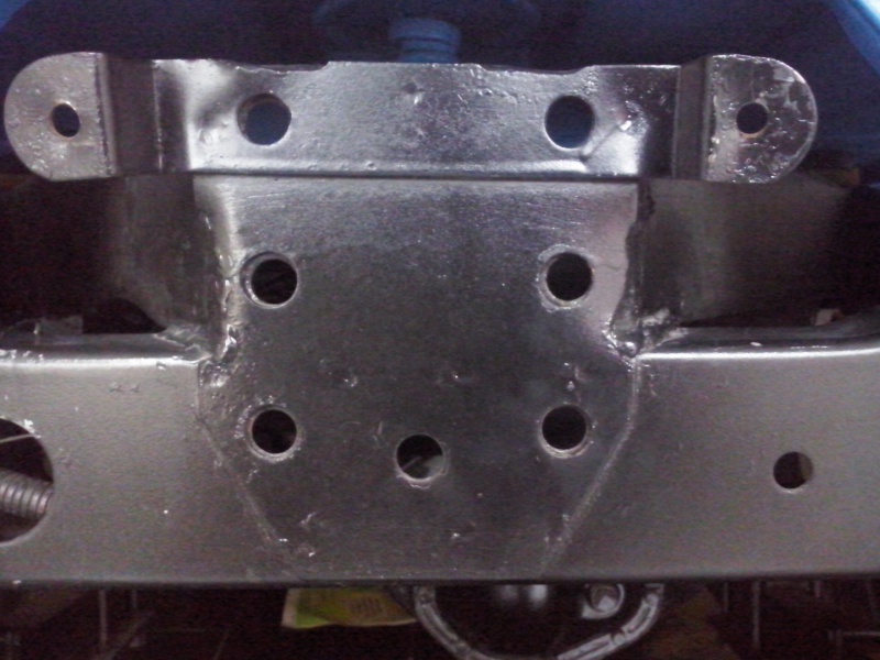

    Estou querendo fazer um ponto de ancoragem na traseira do jeep, bem parecido com o da L200 antiga, e gostaria da opinião de vocês sobre o melhor ponto de fixação na traseira do chassi.
    O da L200:
    4 furos superiores, na travessa em V do chassi.
    2 furos embaixo, na última travessa. (Ou 3, se quisermos usar o do meio.)
    1a Opção: Usarmos somente os 4 de cima, da travessa em V, com o U no meio.
    2a Opção: Usarmos os 2 furos da última travessa reta, e os dois furos inferiores da travessa em V. Com o U no meio.
    Assim pega a metade da travessa V, e metade da travessa reta do chassi.
    3a Opção: Estender a chapa pra ser fixada em todos os seis furos, e o U em cima.
    4a Opção: Estender a chapa pra ser fixada em todos os seis furos, e o U em baixo.
    Destas 4 opções, qual é a melhor?
    Onde a tração da puxada vai ofender menos o chassi?
    Obrigado.

    Na minha Guinorância.... Trave em todos os furos possíveis (EPA!!! sem más intenções - rs) e ponha o U no meio...

    Apesar de que no meu caso (Troller RF) fiz nas longarinas do PC traseiro...por não ter esse ponto estratégico no chassi!
    Usei peças de 25mm x 90mm x 190mm com furo para olhal de 23mm.

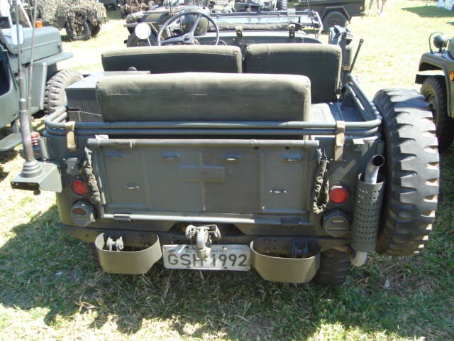

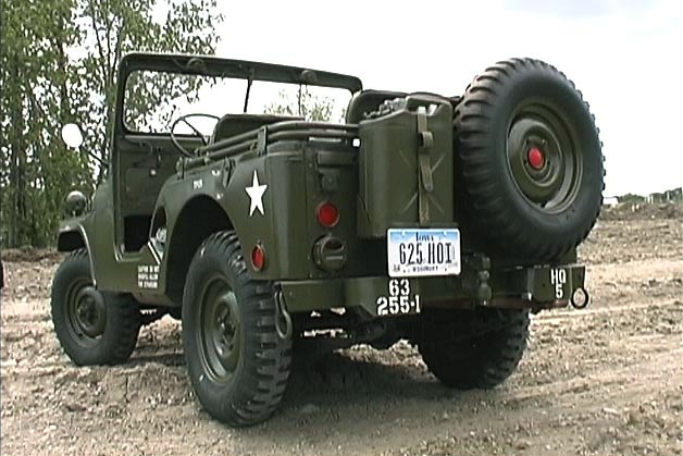

    Nos Jipes militares os pontos de ancoragem eram fixados na última travessa do chassis e com dois modelos,traseiro e de fixação lateral.
    O meu jipe é civil (CJ5) mas gostaria de instalar um ponto de ancoragem traseiro ,mas estou com dúvida se posso fixar naquela cantoneira ( implemento ) e se ela tem a resistência tanto puxando traseiro bem como lateralmente, ou se devo tirar isso da idéia para não correr o risco de entortar o chassis usando esse ponto para fixação dos mesmo.

    Elias, utilizo um suporte para engate bola preso nos furos da opção 2 ,a bola do engate fica guardada no jeep ,e uso uma manilha com pino de 3/4" no lugar da bola . . .simples e bastante pratico .
    Aqui na Gama4x4 você encontra tudo para seu 4x4 (11) 5062-9000 Tele Vendas
    Esse suporte está um pouco caro ,hoje eu mandaria fazer em uma serralheria e tenho certeza que não custaria mais que 50 a 70 reais .
    Os 2 furos de cima estão ocupados com o suporte de estepe e galão .

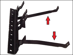

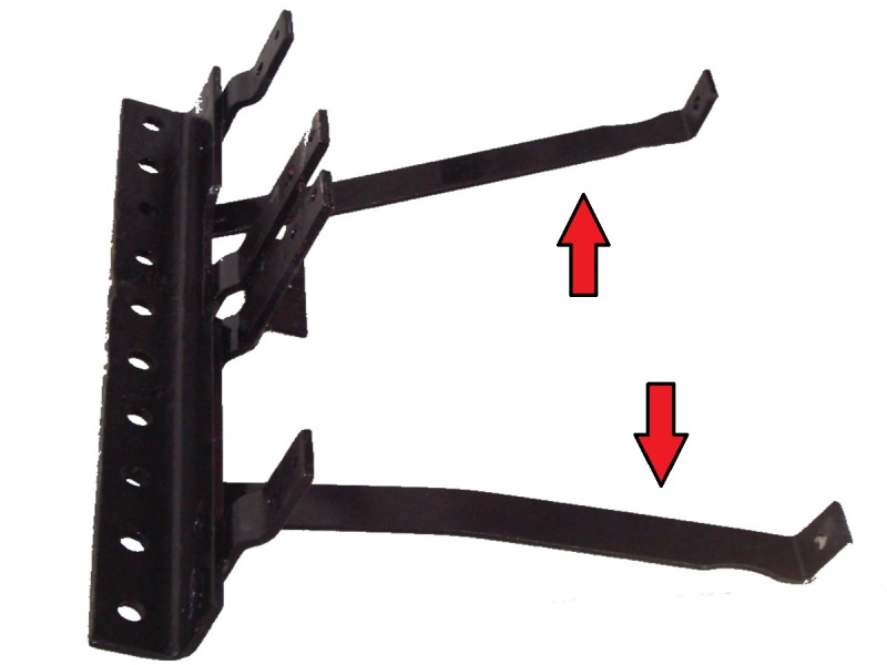

    Se a cantoneira que vc está falando é o implemento agrícola da foto abaixo, ela é bem reforçada.
    Além de ser fixado por vários parafusos na última travessa, e também na travessa V, o implemento tem ainda duas barras - apontei com as setas - que o prendem em mais uma outra travessa do chassi, o quê divide ainda mais a tração de uma puxada.

    entendi o seu esquema, e achei realmente bem prático. Gostei da idéia.
    Funciona do jeito que eu quero, pena que já cortei a chapa e também já dobrei o U.
    Estou pensando em uma maneira de reforçar com duas barras iguais à figura aí em cima.

    Salvo engano os dois parafusos de cima estão em uma chapa fina que só serve para prender a placa e não vão aguentar muito esforço.

    A peça que mencionei como cantoneira é essa mesmo da foto.Vou prender o gancho de ancoragem nele então e não preciso me preocupar muito com reforços na estrutura.
    Agradeço a atenção e o comentário.
