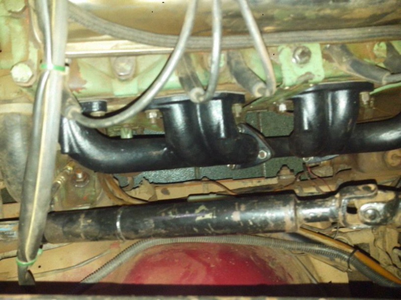

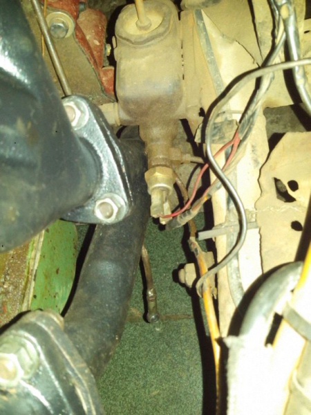

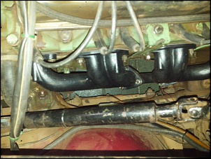

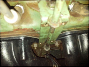

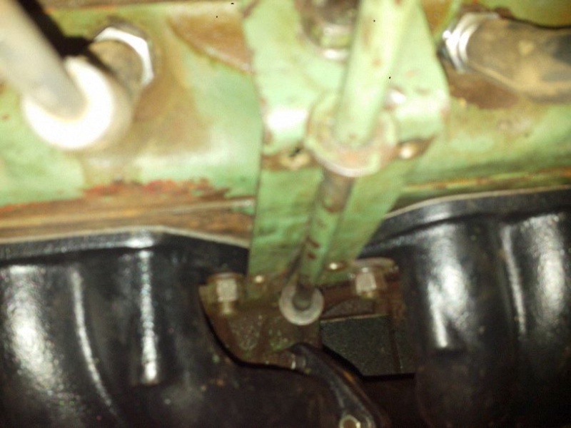

    Montei o escape hj, deu uma trabalheira danada pra apertar as porcas por causa do espaço, mas consegui montar.
    O coletor passa colado no cilindro mestre e rente a bomba de óleo, mas o problema maior e a haste do acelerador q bate bem em cima do coletor

    coletor dimensionado o que melhora no desempenho do jeep motor 6cc-img-20140522-wa0014.jpgcoletor dimensionado o que melhora no desempenho do jeep motor 6cc-img-20140522-wa0011.jpgcoletor dimensionado o que melhora no desempenho do jeep motor 6cc-img-20140522-wa0009.jpg

    ate onde sei, o dimensionado aumenta potencia em alta rotação

    Ficou bacana a montagem!!!
    Ainda estou a procura deste bendito coletor, mas por enquanto vou segurando a onda com o que tenho.
    Uma dica que pode lhe render uma dorzinha de kbça no início, ms lhe poupar outra depois, é instalar depois do "Y" um flexível.
    Isso evitará forçar o coletor quando o jeep apoioar sobre lama grossa e/ou pedras.
    O meu vivia quebrando a primeira curva e amassando o cano. Coloquei um flexível e nunca mais tive apurrinhação.
    Galera, quem souber de um coletor dando sopoa por aí avisa, valew!?

    Nunca A fiz com pedaleiras , vc tera q mudar algo ,outra coisa importante , aquecimento do oleo d freio, poderá trazer problemas e na bomba , ja tive problemas com oleo hidraulico ferver ! A
    O desempenho so do dimensionado será pouco , uns 3 a 4 cv , pra ter mais desempenho , vem filtro , carburador , bobina , velas e assim vai , de 3 em tres vc vai longe em um motor original ,
    O bf , nao aguenta giro alto , e com um novo escape , a tendencia sera acelerar mmais pra escutar , ai q cem o problema , entao , cuidado

    Marcelo esse coletor não e dimensionado ele é um 6x2,para poder ser dimensionado os tubos
    teriam que ser todos iguais no comprimento,veja que o tubo do cilindro um e seis são mais compridos
    que os demais,mas e um coletor muito dificil de encontrar parabéns

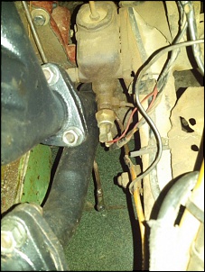

    Voce acha que da pra usar esse coletor no motor com a bomba de oleo original BF184, aquela com o filtro acoplado? Teria espaço?

    Com o motor BF 184, com a bomba grande com filtro ou sem o filtro de óleo não dá para colocar esta tubagem..
    Tenho um, veio de um aéro willys 2.600.....
    Neste motor BF 184 (maverick) a tubagem de escapamento tem que ser o original (maverick).

    Antonio, esse coletor só vai caber no motor com a bomba de oleo pequena?
