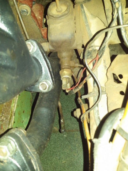

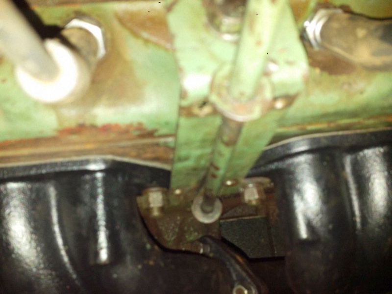

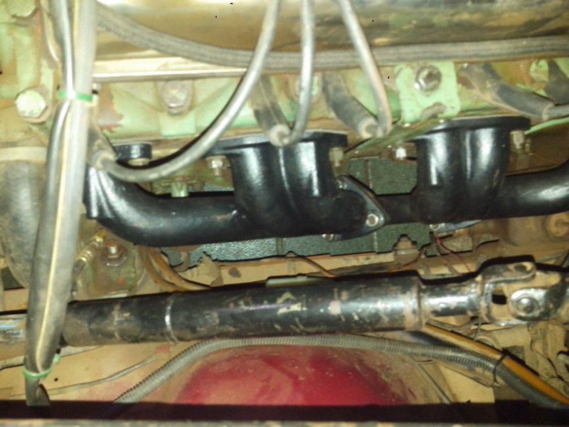

    Montei o escape hj, deu uma trabalheira danada pra apertar as porcas por causa do espaço, mas consegui montar.
    O coletor passa colado no cilindro mestre e rente a bomba de óleo, mas o problema maior e a haste do acelerador q bate bem em cima do coletor :putz:
    Chinelão, vc fez algum com pedais originais no assoalho ?
    Anexo 464024Anexo 464025Anexo 464026

    Ficou bacana a montagem!!!
    Ainda estou a procura deste bendito coletor, mas por enquanto vou segurando a onda com o que tenho.
    Uma dica que pode lhe render uma dorzinha de kbça no início, ms lhe poupar outra depois, é instalar depois do "Y" um flexível.
    Isso evitará forçar o coletor quando o jeep apoioar sobre lama grossa e/ou pedras.
    O meu vivia quebrando a primeira curva e amassando o cano. Coloquei um flexível e nunca mais tive apurrinhação.

    Nunca A fiz com pedaleiras , vc tera q mudar algo ,outra coisa importante , aquecimento do oleo d freio, poderá trazer problemas e na bomba , ja tive problemas com oleo hidraulico ferver ! A

    Marco
    Marcelo esse coletor não e dimensionado ele é um 6x2,para poder ser dimensionado os tubos
    teriam que ser todos iguais no comprimento,veja que o tubo do cilindro um e seis são mais compridos
    que os demais,mas e um coletor muito dificil de encontrar parabéns
