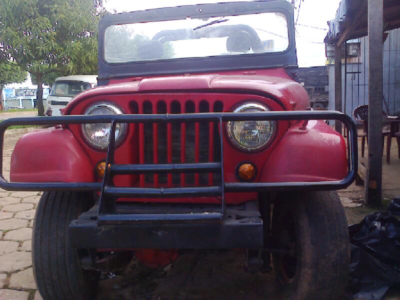

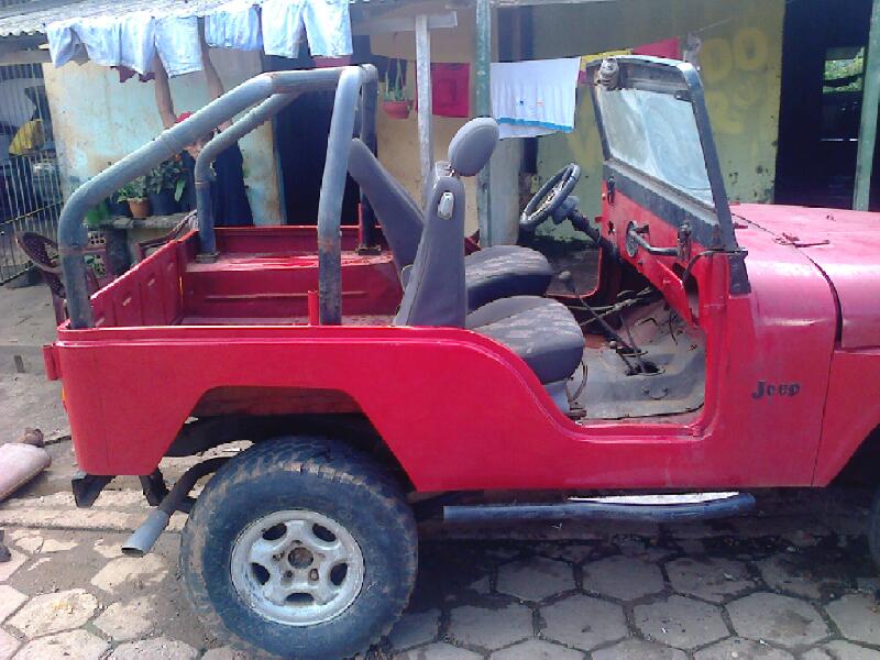

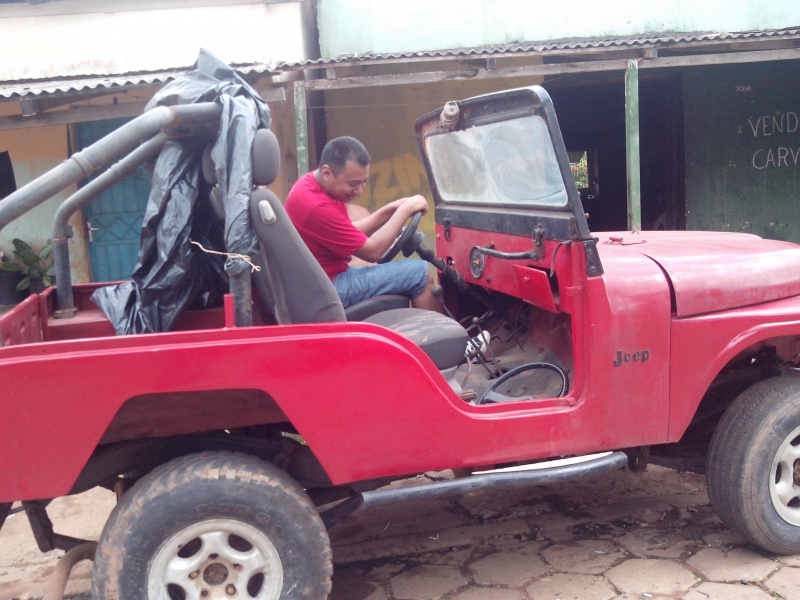

    Estou prestes a iniciar uma negociação de um lendário Willys e ouço muita gente dizer que sou louco e outras me apoiando...
    O bruto é um CJ? de 1980... Motor 6cc e com direção hidráulica do gol. O dono dele, que usava na roça, disse que tem 04 marchas, mas eu só achei 03 ... E adaptou os pedais suspensos do Uno... que louco!!
    Um mecânico mental de onde eu trabalho (Siderúrgica) disse que o cabra pra ter um jeep tem que ter no mínimo uma mesa zincada, uma mossa, um jogo de ferramenta completo, uma girafa, uns cepos (tocos de madeira) e uma esposa mansa

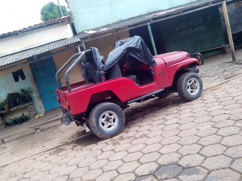

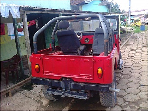

    Olhem mais algumas fotos...
    -img-20140403-wa0007-1-.jpg -img-20140403-wa0006-1-.jpg -img-20140403-wa0009-1-.jpg -img-20140403-wa0013-1-.jpg
    Meu uso, a princípio, será em viagens curtas de no máximo 80km... Para fazenda da família, praias, e pequenas trilhas bem leves. Curto muito trilha, mas nunca participei de carro, apenas de moto. Uso no dia-a-dia uma L-200 2002 quadradinha.
    Será que vou gastar muito pra deixar o jeepinho redondinho? (visto que a atuação corretiva é constante kkk)
    O consumo dessa máquina é muito alto? Ouvi algo em torno de 4 e 6 l/km.
    O valor dele é R$ 10.000 com docs no meu nome e R$ 8.000 sem os docs, que estão atrasados desde 2002.
    Aguardo conselhos...

    Amigo... deve pensar bem na finalidade desse jeep... normalmente quem tem um willys, ou é porque herdou, ou já o ama de paixão... porque é igual havaiana de pau... não é confortável, mas dá um prazer doido!!! Então se vc tá com esse "verme" vai dentro!!!
    Normalmente usamos nossos willys pra fazer trilha mesmo, botar pra gerar, sem pena... se na sua cidade tem algum grupo que faça trilhas vc tá arranjado... caso não tenha, pense com quem vc fará as trilhas, pois trilha só se faz acompanhado (no mínio 3)...
    Pra seu jeep ficar um jeep bom de trilha, no meu entender: caso o motor e o câmbio estejam bonsm eu usaria até ficarem ruins (não te atender mais)... caso eles estejam já precisando de reparo, eu optaria pelo motor AP com câmbio de chevette (que é a receita inicial), muitos vão dizer que é um motor fraco, mas não se engane é um tanto valente, principalmente se for acoplado ao câmbio do chevette (mas lembre-se a reduzida permanece a original)...
    Nos ademais, são freios (o ideal é os 4 a disco) a pedaleira suspensa já está instalada, basta verificar se tem hidrovácuo e de que carro é (se atende legal), o resto é perfumaria... como pneus (pra trilha deve-se investir um pouco nisso)... carroceria, capota (se sua cidade tiver sol o ano inteiro ou alguma chuva vale pelo menos um toldo)... de resto vc vai arrumando devagarinho... pois se comprar e for reformar vai demorar aí no mínimo um ano parado e gastando dinheiro.
    Quanto aos documentos é lei, comprou é seu, passe pro seu nome... 2 mil é muito pouco pra correr o risco de apreensão e um jeep sem documento não vale nada!!!
    O consumo não é 4 a 6 l/km mas sim 4 a 6km/l!!!
    Mais dúvidas e eu sei que terão, é só perguntar que a turma ajuda pra valer!!!
    Detalhe, se vc gosta de pegar na ferramenta, melhor ainda!!!

    Eduardo, se o jeep é mesmo 1980 ,o motor não é original ,já que o motor é o bf 161 ,que saiu no jeep até 1975 ,sim o 1980 é 4 marchas + ré , , ,mas se colocaram o motor antigo ,devem ter colocado o câmbio junto(3 marchas +ré) .Os jumelos traseiros estão mais do que reto, estão inclinados ao contrario ,para frente ,,,, o correto é 45° para trás ,ou perto disso .Parece que arquiaram as molas demais ,esta suspensão deve estar impraticável de tão dura ,vai ter que mexer. Abç.

    Observei mais e vi que o jeep, apesar de está rodando, tem muitas adaptações mal feitas... Não tenho experiências com jeep ainda, mas vi que o dono atual é do interior e sempre deixa a máquina com aqueles mecânicos "mela mão", então daí vcs já sabem né kkkk
    Ele soldou longarinas debaixo de toda estrutura da carroceria do veículo... Não deu pra mostrar nas fotos kkkkk

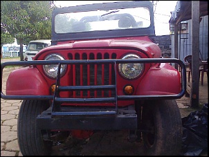

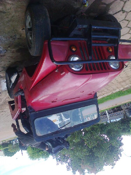

    Quando concretizar a negociação,uma das primeiras ações de melhoria que deverá fazer p/ não ter problemas sérios com o seu jipe,será trocar 2 pneus p/ que os quatro sejam do mesmo tamanho.Jipes Willys não podem ter pneus de tamanhos diferentes por motivo de ocorrer o arrasto dos diferencias.
    Os diferenciais (dianteiro e traseiro) não estarão com a rotação igual e ocorrerá a (possível) quebra da transmissão quando usar o jipe em condição 4x4.
    A não ser que eu esteja enganado , os pneus dianteiros do jipe da foto são menores que os traseiros.

    Xibiu, vc está certo ,os pneus dianteiros são menores que os traseiros ,se ligar a tração nas quatro e o terreno for firme ,vai dar problema. Até os pneus dianteiros são diferentes um do outro ,não sei quanto ao tamanho.

    Realmente amigo Xibiu...
    Os pneus são diferentes sim!
    Baseado no que os amigos Willian e Pablo informaram, acho que esse aí ficou meio inviável... Não quero ter arrependimento na compra. Posso até comprar esse, mas só se o dono atual baixar mais o preço kkkkkk

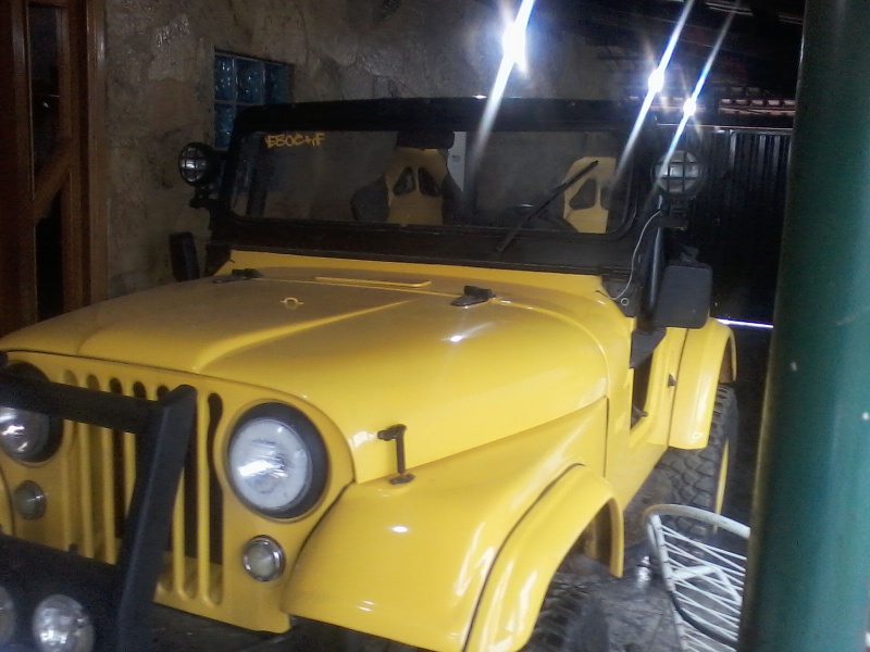

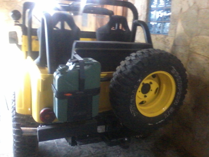

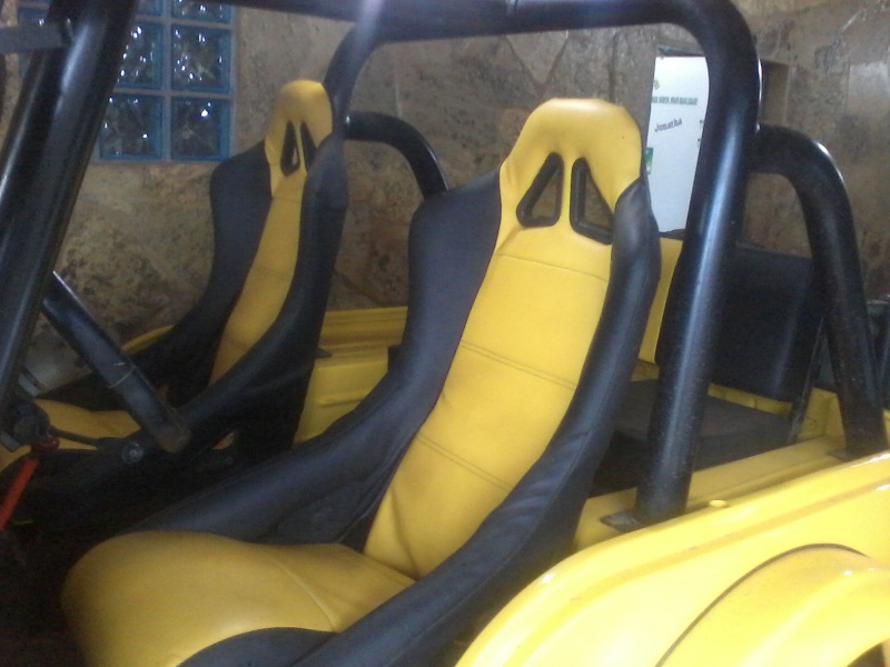

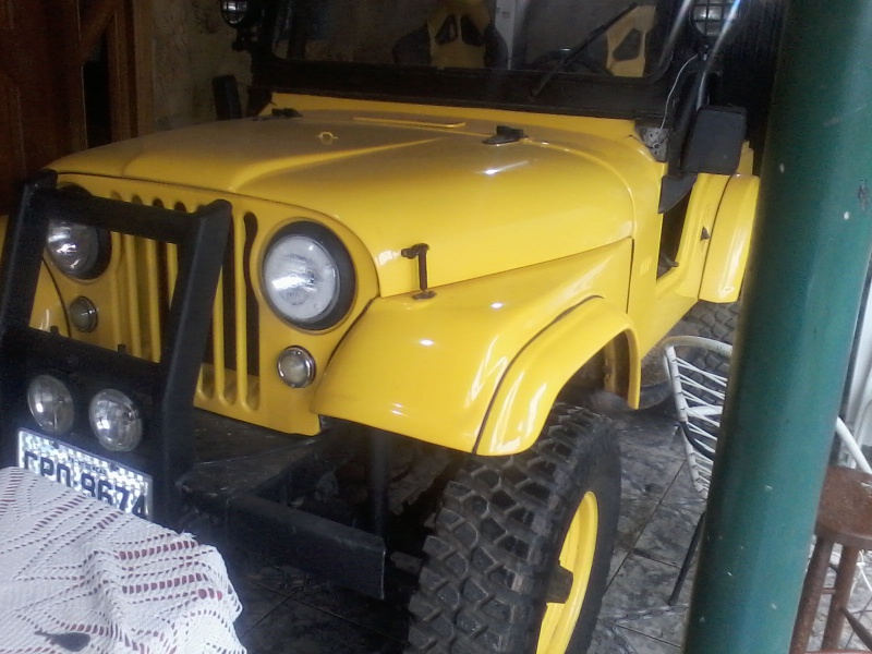

    Estou observando um outro, mas ainda não o vi pessoalmente... A princípio tenho apenas as fotos e o valor, que é a pedida de R$ 24.000.
    Ainda não sei qual é a configuração dele... Talvez eu vá olhar esse fds.
    -p28-03-14_13.53-1-.jpg -p28-03-14_13.53-01-1-.jpg -p28-03-14_13.53-02-1-.jpg -p28-03-14_13.53-03-1-.jpg
    Esse aí já acionou o dispositivo de apego kkkkk Estudando a possibilidade.

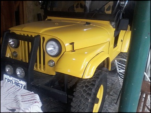

    Amigo vc foi de um lado a outro ai!!!! o primeiro é o que chamamos de jeep pra fazer (deve-se pagar merreca por ele) e o segundo é o que chamamos de jeep pronto (ou quase lá)... sendo que na minha opinião esse amarelo tá um pouco caro... no máximo um jeep desses deve-se pagar uns 17 mil... infelizmente essa é a realidade, quem tem jeep, apronta ele, quer vender pelo preço que gastou mas isso não é a realidade, ou pega um "besta" ou passa tempos à venda até baixar o preço!!!

    O amarelo aparentemente esta top!

    Comprar um que precise de refazê-lo praticamente (como parece ser o caso do vermelho) demanda muito, mas muito tempo, dinheiro e paciêcia. Como vários colegas falaram, é mais viável comprar um jeep mais resolvido.
