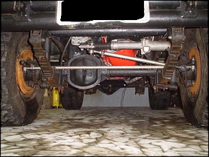

    2,412
    Pessoal estou com um pequeno grande problema, depois que coloquei as lâminas que faltavam nos feixes percebi que o terminal central original por ser curvo vira e faz com que o terminal que vai para a cx pegue no feixe. Se ele fosse reto isso nao aconteceria.... Alguém aqui já teve esse problema? Como posso resolver? Na prensa? Cortar soldar por profissional? Tem outro mode reto??
    Obrigado

    Vavá... uma coisa eu notei diferente entre os nossos... o meu o terminal que vem da caixa de direção ficou por dentro, tanto que bateu no amortecedor, o seu é pelo lado de fora... ou seja... o cônico do seu terminal com olhal é pra fora, pois o meu é pra dentro e dizem ser original... e é exatamente por isso que ele tem a curva, que é para a barra que vem da caixa ficar semi-alinhada à barra roda a roda.... dá uma olhada direitinho nisso... ou vc inverteu os cônico fazendo outro cônico?

    Isso mesmo Pablo, eu inverti pois como original as barras se cruzavam vou lá olhar por que foi que fiz isso. Valeu pela observação

    Vavá, perdoe, eu não tinha lido o tópico todo... depois que li entendi...
    Bem quando fui fazer o suporte da caixa de direção onde pegaria a barra para interligar às rodas, fiquei imaginando onde essa barra ficaria, por isso, fiz primeiro a barra roda a roda, e só depois que fui bolar o sistema roda a caixa de direção e com isso reposicionei o suporte, que queria que fosse virado para fora, mas não aconteceu exatamente devido a posição do terminal e a questão de quanto mais paralelo à barra roda a roda melhor... então meu suporte na caixa ficou bem próximo a pegar na tampa do diferencial... aliás até andou pegando por conta de um parafuso que passava para fora, mas resolvi invertendo o parafuso... e agora acho que não pega...
    Posta umas fotos de como está atualmente!

    Pablo quando visualizei a sua observação fui na oficina fiz umas medidas toscas e cortei e mandei soldar, o terminal do pitmam ficou apontado para cima, o que nao deve ser bom pois diminui muito o ângulo, mais acho que nao terei problemas, e se tiver já sei como resolver. Outra coisa é que eu tinha alterado o furo cônico do terminal duplo.......

    Olha Pablo e todos, vai ficar assim, exceto o terminal do pitmam que ficou pelo outro lado.

    Citação Postado originalmente por vavarusso Ver Post
    Me enganei no que falei ai em cima. Agora o terminal junto à roda ficou de trás pra frente e o da cx ficou assim, porém pelo lado de trás.
