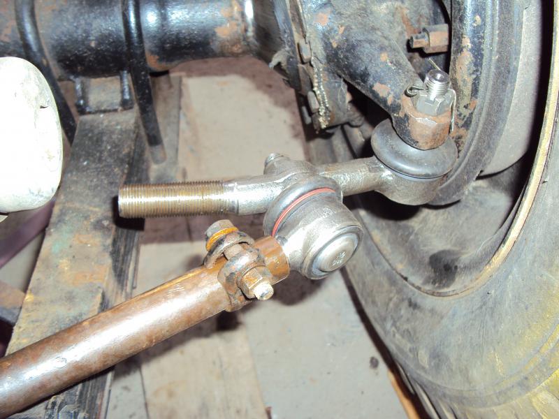

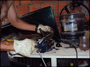

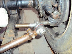

    Algumas fotos do serviço de ontem, onde com uma lima desbastei o olhal do terminal duplo, o serviço tem que ser feito muito cuidado para que o furo continue dando o aperto necessário.

    agora tem que endireitar o terminal!prense ele com a barra toda rosca que nao tem xabu!

    Edison, explica aí, endireitar como assim? Prensar como? A abraçadeira em U resolvi cortando-a, mas o terminal continua pegando na mola (a bola do terminal). Se fosse fazer de novo colocaria a barra por cima.
