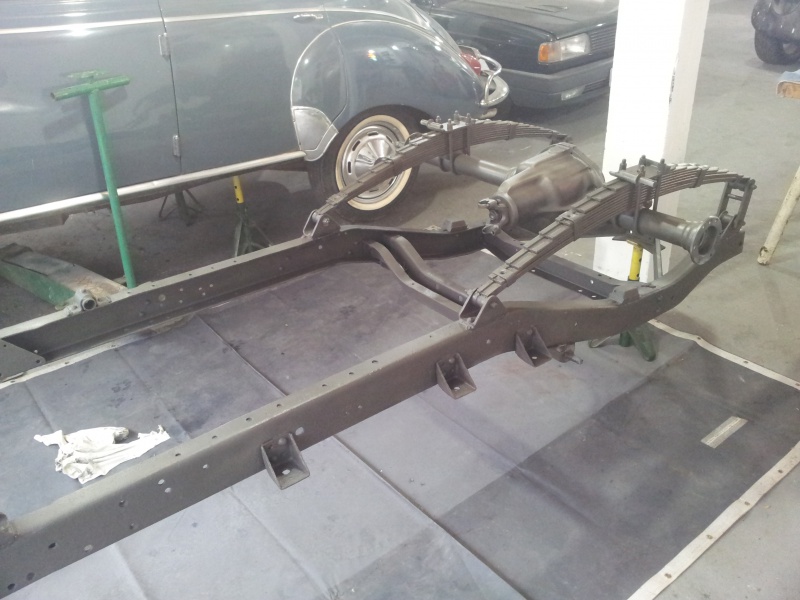

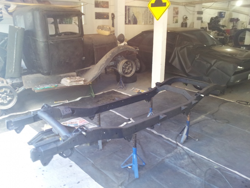

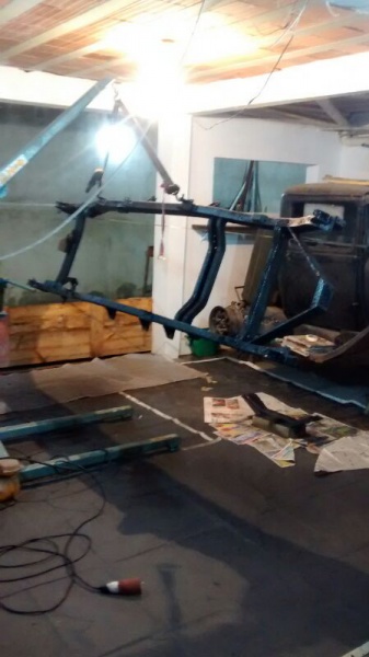

Acabou o emborrachamento do chassi.... 3 latas de 1/4, agora fazer a revisão na suspensão (aproveitando que está fora)
Anexo 470586 Anexo 470588

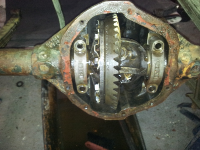

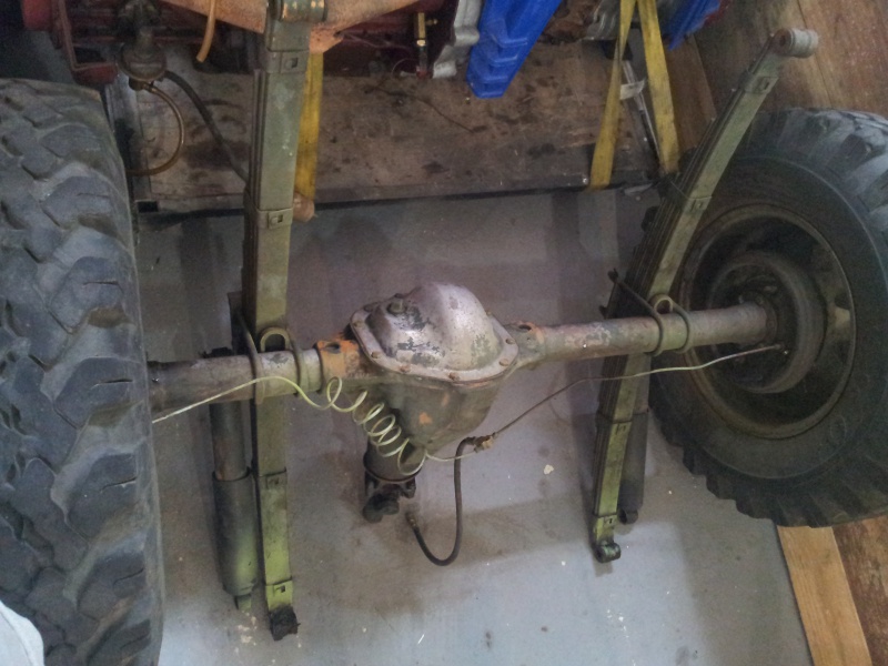

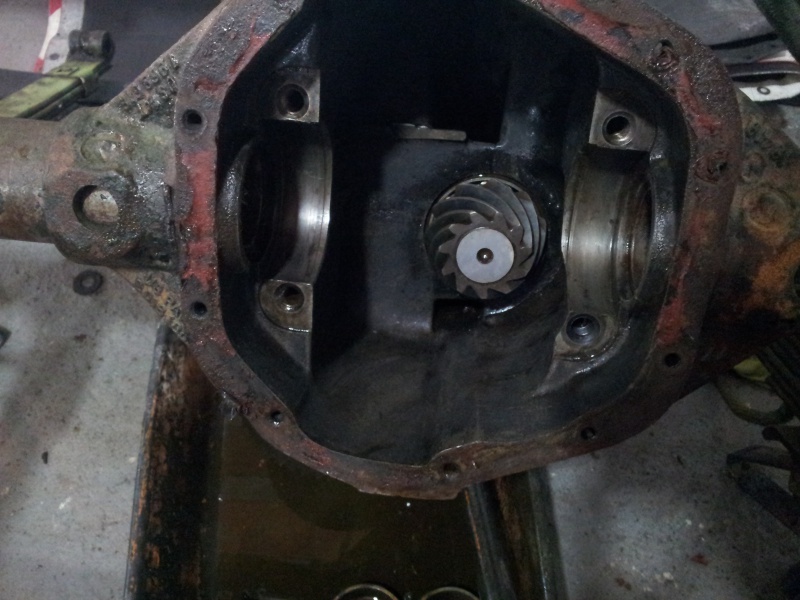

Comecei a trabalhar no diferencial, um Dana 44, minha dúvida era se os retentores ainda estavam fazendo seu trabalho, pois o óleo do diferencial estava parecendo graxa
Anexo 472745Anexo 472746Anexo 472747Anexo 472748Anexo 472749Anexo 472750

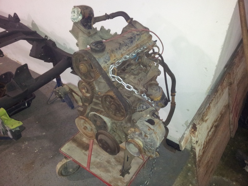

Notícia boa, Motor AP Diesel. Agora esperando pela geral:cool:
Anexo 472753
Esse motor é 1.9 ou é o da kombi 1.6?

Thayo , estou vendo que essa ideia do Ap Diesel 1.6 não e so minha rsrsrsr,
vou por um desse na minha mais recente aquisição um cj5 1966 , o motor eu ja avia comprado e agora achei outro aqui na cidade todo feito, o cara tinha esse mesmo projeto e depois desistiu agora quer vender , o meu foi de um Saveiro 1987 e meu vai ter de fazer todo gasto aproximadadamente de R$ 3,500 o que achei o cara pediu esse preço e tem as notas do serviço e da garantia o eixo dele foi primeira retifica e pode ser turbinado, o cara e dono de retifica,
vou usar no meu um cambio Chevette 5m pela facilidade de de frange pro motor e reduzida,
