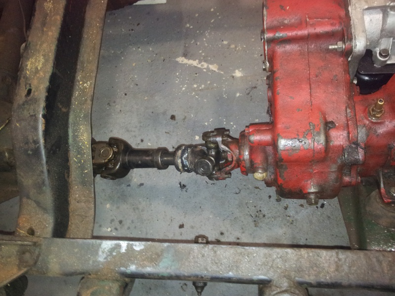

    Cuidado, ao montar o conjunto de luva e ponteira do cardan....
    Desta maneira que está montado, vai causar problemas na tração.
    Os garfos tem que ficar alinhados. que no caso não está..
    Ok.
    abçs
    Ok.
    abçs
    Ok meu amigo, vou prestar atenção a esse detalhe!

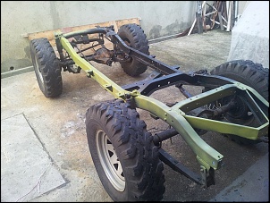

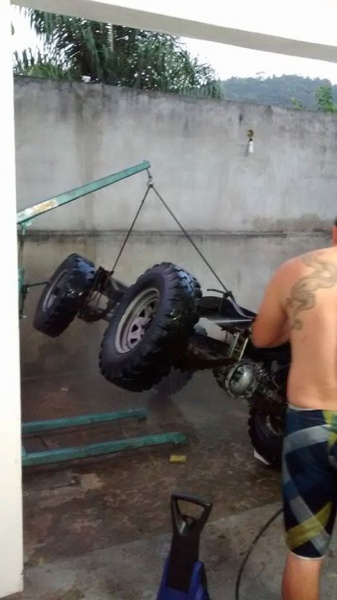

    Finalmente terminei a lavagem, óleo diesel, cif, um ácido la pra limpar caixa de marcha, esponja, escova de aço e paciência.....muita, agora só esmerilhar, preencher algumas soldas e depois preparar para a pintura (y)
    Lavando atrás das orelhas...rsss

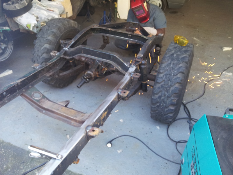

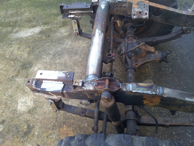

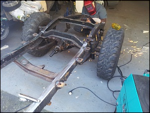

    Fazendo os reforços do chassi na MIG, vai dar uma alinhada no Cyborg essa semana pra ficar 100%, mas ta saíndo

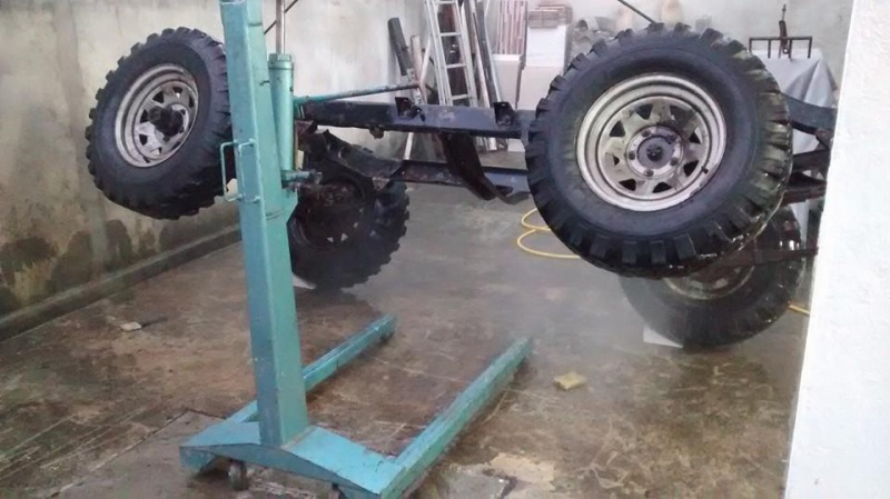

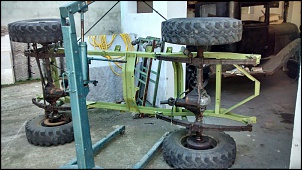

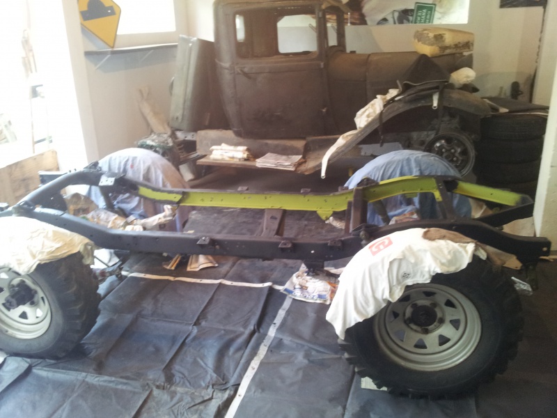

    Fotos da aplicação do Wash Prime (fundo fosfotizante).
    Agora ficou a dúvida em relação ao custo x Benefício "Batida de Pedra" ou "Emborrachamento" no chassi???
    Chegando de CJ3B-10385299_10201132868043404_1172916305448384488_n.jpgChegando de CJ3B-10435982_10201132868603418_4520365584920531963_n.jpgChegando de CJ3B-img-20140704-wa0000.jpgChegando de CJ3B-img-20140706-wa0000.jpg

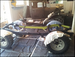

    Aproveitando a copa pra aplicar batida de pedra no chassi.... Acho que foi um sinal...rsss
