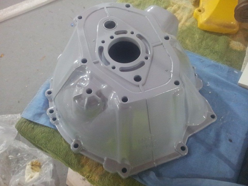

Vou tirar uma foto da etiqueta e posto aqui para você, mas o vendedor me disse que faz essa tinta para o Exército aqui no rio, é da WANDA, assim que tirar a foto eu posto.
Abração

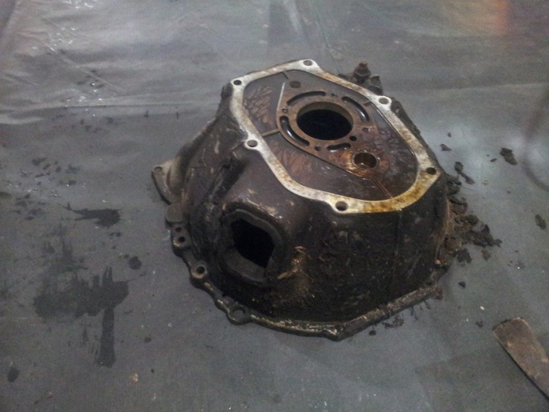

Isso mesmo meu amigo, está alinhando a frente e trocando a caixa de ar.
Anexo 473741 Anexo 473742
Já estou com a caixa de chevette de 5 marchas, tem fotos dela na postagem anterior, vou só colocar a flange para AP e está tudo certo.
Vou rodar um pouco e ver a necessidade de turbinar ou não o carro, quero um carro para o dia a dia, mas que tenha força rs.... Paguei 2 mil no meu motor, peguei num preço bom se o mesmo estiver legal como disse o vendedor, seu que vou ter que fazer a bomba injetora, só aí é uns 700 reais.... espero gastar no total a mesma quantia que você, por volta de 3500,00.

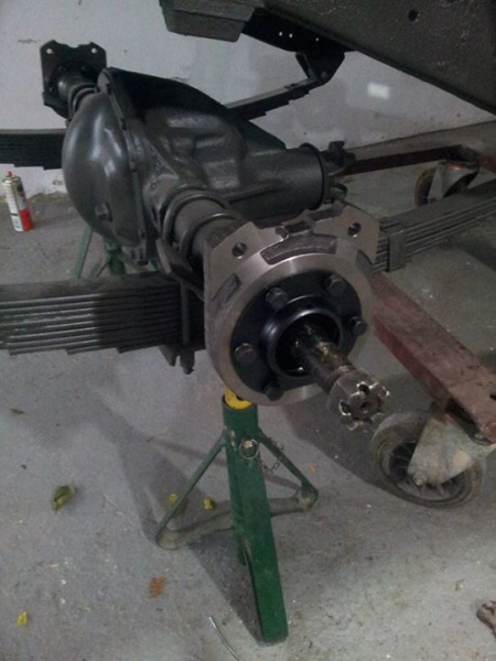

Quanto ao diferencial não sei se já vinha assim ou foi substituído, mas o traseiro é realmente o mesmo do CJ5, eixo chavetado 19 estrias (DANA 44), dei uma geral, troquei os retentores e foi como você falou, sem folgas.
Boa sorte aí no seu projeto, se tiver alguma dica ou algo que eu possa ajudar só falar.

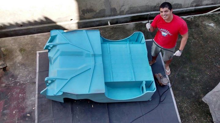

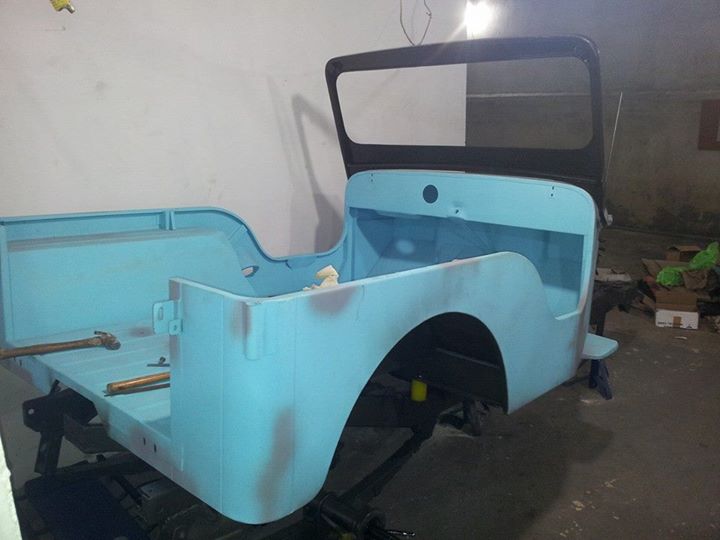

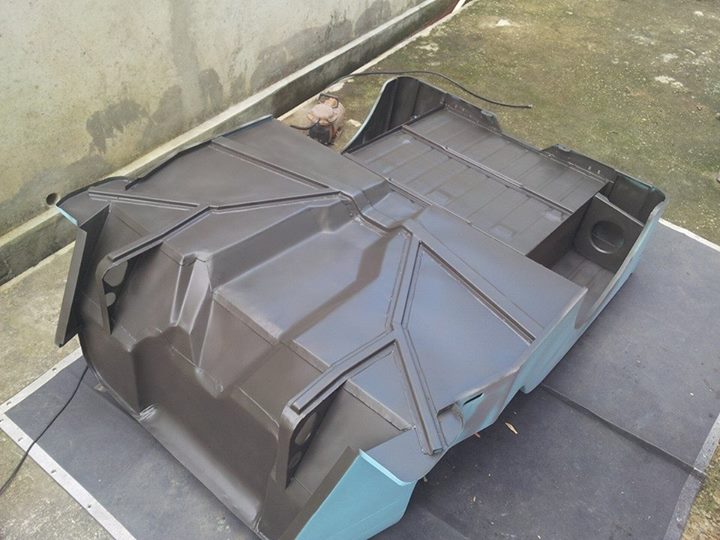

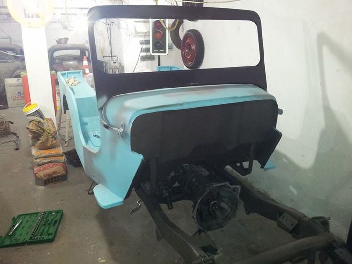

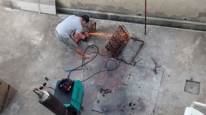

Muito tempo sem postar, está aí algumas fotos, o trabalho vai seguindo
Anexo 478600Anexo 478601Anexo 478602Anexo 478603Anexo 478604Anexo 478605Anexo 478606Anexo 478607Anexo 478608
To seguindo aqui , sua MIG e bem hob ner rsrsrs , seus eixos sao canela fina ?
a carroceria e fibra ou lata ? estou vendo que ela e zero bala ,
e o motor ja mexeu nele ? vai aquele AP diesel mesmo ?
desisti de fazer o meu e comprei um retificado por R$3 mil ja ta aqui guardado ,
vejo que vc vai usar os bancos originais ner, tambem gosto dos bancos originais , talvez use no meu mais como nao tenho os bancos ainda vou decidir ,
parabens pelo serviço e acompanhando.
Isso meu amigo, a mig e colocar a mão na massa está ajudando a economizar nesse projeto, meu eixo é o canela fina (chavetado), a carroceria comprei zero da cinfel, ia gastar muito com reparos e mão de obra para chegar ao nível de lata que eu queria (e ainda assim acho que não chegaria), vendi a antiga e peguei essa... O motor vai ser o ap com certeza, os bancos tinha alguém aqui no rio vendendo o par estado de novo por 700 latinhas, acho uma boa oportunidade pra você, paguei 500 nos meus muito meia-bomba...rsss procura no site do bomnegocio.com
Amigo se não for pedir muito poderia dizer qual é maquina mig que está utilizando? O gás de proteção é o CO2?
