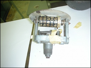

    Restaurando o Velocimetro do CJ3a
    Ae galera fiz uma restauraçao no velocimetro que estava judiado.
    desenhei um fundo novo
    coloquei a logo willys
    fui na grafica e mandei fazem em adesivo.
    colei em cima
    o que acharam?
