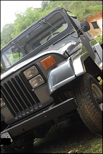

    Ajuda.-1491763_215107682007236_282947407_n.jpg Esse é o Jeep, e acho que fizeram uma adaptaçãozinha na frente... mas ja esta sendo resolvido...Alguem sabe de alguma adaptação de farol?? nao consigo achar os originais...

    O conjunto ótico ("pinico", suporte, farol e aro) e setas do Cj5 ainda é vendido ns lojas especializadas, mas no seu caso alem das peças será necessário um serviço de funilaria, talvez ficaria mais facil trocar por um de fibra,
    um abraço

    Rapaz... vou dar minha humilde opinião... não sou a favor de qualquer adaptação em relação à estética original dos nossos velhos willys (ford)... falo em relação a colocar farol quadrado, e essas coisas que fogem do padrão... mas sendo sincero de coração essa adaptação que fizeram nesse jeep tá muito boa... sem demagogia... e não deixa de ser Ford... esses faróis são da F-1000... e digo mais pra vc voltar ao que era terá que comprar outro capô e outra grade (ou então morrer na funilaria $$$)... se estão funcionando eu deixaria assim... ficou bonito e deve ser bem funcional...

    Ricardo, meu tio é funileiro e disse que da conta facil do serviço, porém preciso do farol para que ele tire a medida, no mais,o capo é so retirar o pedaço que foi alongado....

    Nada no oleo, a gasosa foi embora mesmo, porem percebi com o auxilio de uma borracha que ainda havia algo dentro do tanque, nao tirei pra ver quanto. Quanto a frente do carro, a adaptação feita ficou boa mesmo, porém sou apaixonado por Willys com os farois redondinhos, e como meu tio é funileiro, nao vai ficar tão caro, ainda mais se levar em consideração quanto eu paguei pelo Jeep, R$ 5.000 dilmas.. um amigo me disse que com os originais não vou chegar nem perto de iluminar como esses da F-1000, mas... em que loja posso encomendar o conjunto optico? pode indicar alguma?

    O do Ford Corcel I. é igual aos do jeep. É tirar do corcel e colocar no jeep.
    Tem em muitos Ferro velho e desmanches é só procurar...
