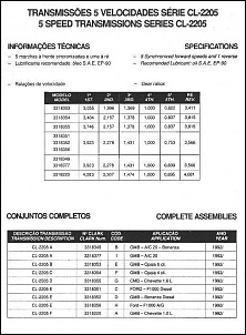

    Existem vários tipos de clark 2205.
    Dá uma olhada nisso aqui:
    Fabio,
    Agora ficou mais claro... Eu estava mesmo imaginando isso...
    Como falei... É difícil acreditar que o cambio do Chevett posso equipar uma pick-up...
    Abraço.
    Não é tão difícil assim de acreditar, não.
    Esses câmbio têm pequenas diferenças, disse pequenas. Abra uma C20 (hj mesmo vi uma C14) e veja o tamanho das caixas. Veja também o tamanho das aciaxas do chevette e compare.
    São estruturalmente iguais, senão não tinham o mesmo nome.... Muda só relação.

    Boa Dia Pessoal,
    Já que são estruturalmente iguais, porque um flange que serve para o cambio da C-20 não serve para o cambio do chevette? E quando a diferença de preço????
    Sds,
    Fábio Cortez (22) 99968-2292
    Willys CJ5 1966, AP 2.0mi + CL2215A, DH, Suspensão Toy Band SPOA + JA, Super Max 37"
    fabiocortezbr@gmail.com
    Uai, um motor 4.1MPFI de silverado serve na capa seca de C10, mas o motor 4.1MPFI de ômega não. Isso não faz deles motores diferentes, são pequenos detalhes que complicam a adaptação.
    É o mesmo caso do chevette, C10, etc. A rabeta do câmbio é diferente, as engrenagens são diferentes (relações), mas o câmbio em si é basicamente o mesmo.
    A diferença de preço eu diria que é oferta-demanda...
