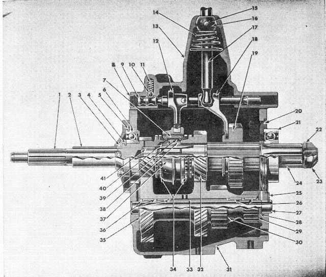

    Pelo que me lembro desse tipo de caixa, o anel espaçador não tem nada a ver com folga ou interferência.
    O rolamento é quem alinha o eixo e esse anel está aí só para dar encosto contra o eixo.

    Carlos,
    esse anel é o batente entre o cambio e a reduzida.
    é um espaçador que calça o rolamento.
    Nada mais.
    Não há problema algum nessa peça.
    Vou achar uma figura..........
    olha lá entre a peça 20 e a 21
    Miniaturas de Anexos Miniaturas de Anexos Como colocar os roletes?-cambio_175.jpg

    Blz então.... conclui-se q é o rolamento que faz o alinhamento do conjunto e que as peças em questão sao espaçadores....
    Irei providenciar a troca desse rolamento também....
    Assim que terminar o cambio, começo a T-CASE...certamente irei perguntar mais coisas
