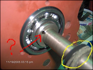

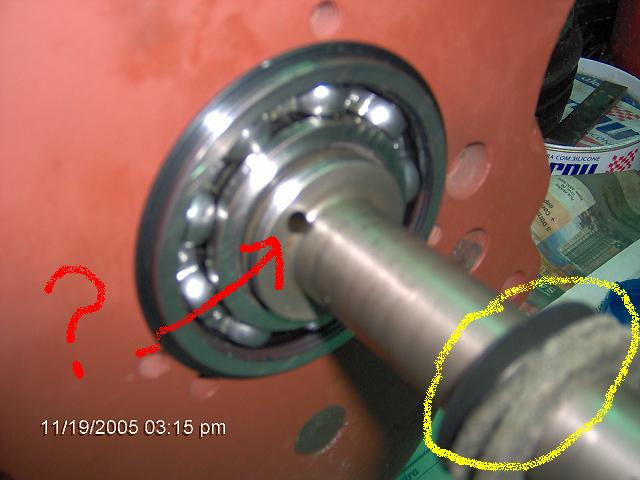

    Troquei o eixo piloto da minha caixa, pq o velho estava deplorável....mas este novo que comprei tem apenas uma diferença: um orificio na base do eixo piloto (ver foto) Dentro desse orificio tinha uma especie de "bucha de feltro", acho que é para uma passagem de oleo no antigo eixo piloto, nao tinha isso.... Minha duvida é a seguinte para que server esse orificio e aquela bucha de feltro, pois eu tirei a bucha e vi que ela estva muito ruim....será que existe essa bucha de feltro para venda? ou posso colocar outro material ali, ou nao preciso colocar nada ali....

    Olá fabiano,
    este feltro fica na ponta da moriga, dependendo do motor que usa dá para colocar um retentor, e o feltro funcina como guarda-pó.

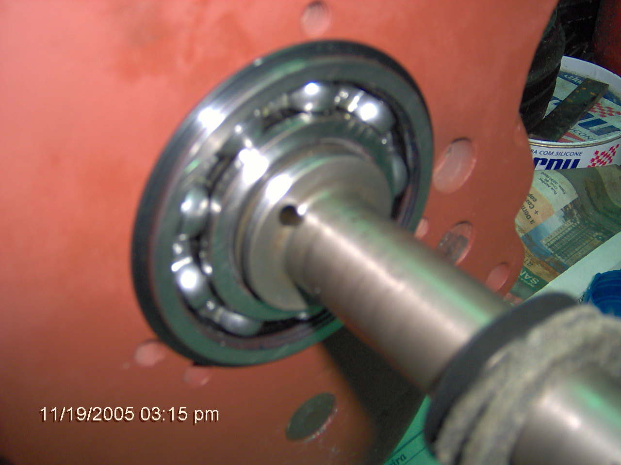

    Veja na foto.. marcaquei em vermelho onde tinha uma bucha de feltro dentro do furo, agora ficou só um furo... é ali que eu nao sei pra que serve, pois o eixo piloto antigo nao tinha esse furo
    Ali onde marquei em amarelo, sao os feltros (tipo aruelas de feltro) que tinha no meu outro eixo piloto, tem uma borracha preta tambem...Bom, esses feltros aí vão vedar aquele furo, mas será que preciso colocar uma bucha de feltro dentro daquele furo? Pra q serve esse furo, se no antigo eixo piloto nao tinha isso?

    Justamente esse é o problema.
    O antigo tinha esse furo e não era tampado de forma alguma.
    Esse lado do furo recebe óleo bombado pelo pé do dente da engrenagem e por centrifugação.
    É para "jogar" óleo no lado do rolamento que fica tampado pela moringa.
    Esse lado do furo fica em contado com o feltro do retentor da moringa e não com a borracha.

    Se entendi bem, então inverto a ordem montada ali na parte grifada em amarelo...deixo as duas "arruelas" de feltro em contato com o eixo piloto "tapando" o furo e a borracha em contato com a moringa...

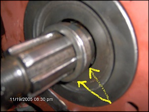

    Esse cambio estava funcionando bem, mas como meu jeep está todo desmontado estou fazendo uma revisão e trocando algumas partes do cambio....
    Vejam aí na foto (essa parte é aquela do conjunto de engrenagens que sai para a T-CASE.... ) se essa folga entre a bucha e essa tampa que encaixa o rolamento é normal....é uma baita folga (flecha em vermelho) O rolamento estava meio ruim (com folga), por isso acho q tem coisa errada nessa bucha....
