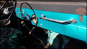

    Pessoal, sou de Dourados, Mato Grosso do Sul e aqui tem vários Jipes, Jipes Clubes etc..
    Adquiri um CJ5 semana passada, por R$ 10.500 meio que por impulso, sempre quis ter um então esse me escolheu.
    Mas o "Bicho de pé" (apelido carinhoso que o jipe já recebeu), não está tão bom.. o antigo dono não tinha muita noção das coisas, capricho ZERO, bom gosto, idem (gosto não se discute.. lamenta).
    Assim me deparei com alguns problemas...
    O "Bicho de pé" veio com motor a Diesel AP - acho que da combi ou da saveiro.
    As rodas da S10, lataria pouco conservada e enferrujada, pneus carecas e muitas outras adaptações mal feitas.
    O cambio é original do willys (penso eu) 4 marchas sendo a ré puxando o cambio pra cima e levando sentido da 3.
    A 2 escapava, foi resolvido com uma fresa.
    Os freios não existiam, foi trocado os 4 burrinhos, lonas e um tambor. (melhorou mas ainda não parece oferecer confiança)
    A Direção veio com Hidráulico da F1000 só que ficou leve mas estrala um pouco ao virar.

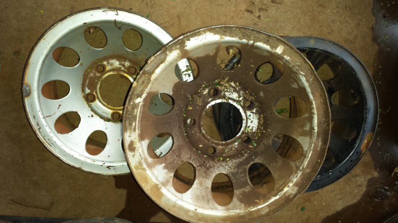

    As rodas da S10 são 6 furos, o que necessitou de um adaptador.. só que qdo atinjo uma velocidade de 60 km por ai.. o jipe perde a frente, parece que tá com maleita kkkk.
    Providenciei outras rodas da F1000 94 de ferro pra substituir e ver se para com isso. falta uma pra por no estepe.
    Vou precisar (bastante) da ajuda de vocês
    Segue as fotos do "Bicho de Pé"

    antes de trocar as rodas leia http://www.4x4brasil.com.br/forum/je...arinhando.html (jeep passarinhando) e http://www.4x4brasil.com.br/forum/je...-tremendo.html (Jeep tremendo) entre outros.
    Deixe a lataria por último, quando tiver acertado toda mecânica e adaptações.

    Obrigado pelas dicas amigo, vou ter que fazer um curso intensivo de mecânica...

    Fala sério ! seu Jeep tá bonito, se deixe cair em tentação e rode nele - com segurança - e vá arrumando aos poucos, direção e freio em primeiro lugar . . . pesquise muito aqui no fórum e boa sorte e um abraço !

    Parabéns pela viatura, olhando assim é meio difícil, mas pareceu um belo negócio pelo preço, agora é ir arrumando devagar, quanto mais perto da originalidade melhor...
    Não entendi o hidrovácuo da f-1000 na direção, não seria bomba da f-100 na direção ou hidrovácuo da f--1000 no freio, vai postando mais fotos aí pra gente te ajudar, já deu um passo certo com a aquisição das rodas essas rodas são massa
    De resto é ir com calma que parece que a estrutura tá boa... parabéns e bem vindo!!

    A dica é essa mesmo dos colegas....vá acertando aos poucos...de preferência freios, direção e pneus...
    da uma revisada na eletrica tb...troque oleo e filtro...
    detalhes vc vai com o tempo...
    otimo preço vc pagou
    abs

    Lucas, como a galera já falou, o preço foi bom, o jeep não está tão ruim, vai acertando aos poucos, principalmente freio e direção, o jeep precisa pelo menos parar e virar, o motor se falhar ,joga no acostamento, ou fora dele e chame um amigo(jipeiro tem que ter sempre um amigo bem disposto rsrsrs). A lataria deixe por ultimo, e quando fizer orçamento dela, pense sempre em uns 20% a mais, e avalie se não é melhor colocar uma de fibra. Bote o bicho para rodar e seja feliz, já ví jeep pior que o seu e pedindo 15 mil reaussss.

    Só para complementar o que os colegas já disseram:
    1-Não caia na tentação de encostar para fazer uma grande reforma, pois isso implica em gasto muito acima do necessário e longo tempo de espera.
    2-Em se tratando de Jeep Willys, esse forum tem solução para tudo. Pesquise bastante e faça você mesmo o máximo de coisas que puder. Além de economizar grana e passar a conhecer intimamente seu equipamento, você vai se surpreender com as habilidades que nem imaginava que poderia ter.
    3-Invista grana em ferramentas e máquinas, há muitas opções baratas hoje no mercado.
    Esse mundo 4x4 é tão louco que faz médicos e advogados quarentões aprenderem a fazer solda elétrica e se orgulhar de ter as unhas pretas.

    Rapaiz.. costumo dizer que ele é "fotogênico" kkkkk pessoalmente ele não ta lá essas coisas.. mas eu gosto assim, vou fazendo aos poucos mesmo afinal R$$$ não brota em árvore.. rs

    Então tuna, a direção que está com a da F1000 (penso eu) rs, quanto as rodas, comprei em um ferro velho, elas estão em reforma, duas delas estavam meio tortas, o cara aqui na cidade pediu R$ 350,00 pra reformar as 4. tomara que fique bom.!!
