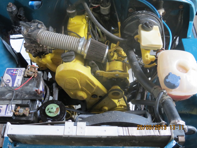

    Só uma dica para o snorkel... tem gente que faz o snorkel direto do carburador e põe o filtro na ponta do snorkel... tem muitos por aí assim... fica a dica para você que poderia ser tira e bota (quando precisar)... tipo bem caseiro mesmo já que é só pra situações raras... de cano de PVC mesmo ou de metal (depende do capricho e do gosto)... extremidade para o carbura de mangueira industrial de vácuo (tipo a minha) e na ponta um filtro (não sei de que carro, mas tem sim)... e fixação com parafusos (para metal) e abraçadeiras para PVC.... bem simples e funcional... eu só não tenho porque acho horrível snorkel no modelo CJ-3A... por isso não me dou esse trabalho, quando vou pra lama braba viro a mufla para dento do cofre e tá resolvido...
    Veja na foto que tem um buraco na parede corta fogo!!!
