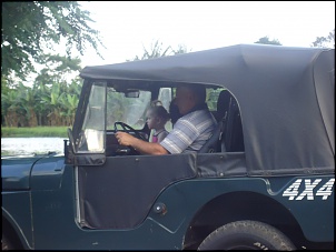

    Olá pessoal, antes de tudo vou me apresentar. Sou Bianca, tenho 22 anos e a um mês e meio eu e meu pai fizemos negócio em um Jeep willys com uma Honda shadow 750 que tínhamos. Estou procurando informações sobre Jeep, mas tem algumas coisinhas que estão me pegando e deixando com duvidas.
    O modelo é um Willys-overland, importado, ano 1956, ele esta bem inteiro, mas tem algumas coisas que vamos mudar. Ex.: hoje ele esta com o estepe na parte traseira, deitado depois dos bancos dianteiros. Onde é o lugar do estepe? No lado direito traseiro da carroceira ou atrás na tampa?
    Atualmente ele esta com bancos altos, o ideal era colocar os bancos originais, mas sei que vai ser MUITO difícil de encontrar e se encontrar será bem caro, então estava pensando em colocar bancos baixos de algum carro antigo, tipo fusca, corcel.. mas não sei se cabe, alguém ja fez isso? Ou tem alguma sugestão?
    Outra coisa que só vi no meu jeep é a tampa do tanque, todos que vejo são dentro de uma cavidade e o meu não tem isso, será que foi mudado?
    Onde eu encontro ou como posso identificar que ele seja um CJ?
    Segue algumas fotos:
    Acima a tampa do tanque como comentei.
    Não se vai dar pra ver as fotos, não peguei a manha do fórum ainda hehhe
    Agradeço qualquer ajuda.

    O estepe originalmente era fixado em um suporte na traseira direita.
    Os Bancos originais realmente eram baixos mesmo mas diferentemente do que se imagina sao possiveis de se achar e nem tao caros assim como a principio imaginamos.
    De fato o bocal do tanque realmente tem uma cavidade naquele local mesmo.
    Mas como disse tudo depende do que voce imagina para o Jeep.
    Exemplos: Rodas e pneus, estribos, retrovisores, towbar sao detalhes que percebi que com certeza nao sao os originais do modelo.

    Olá Bianca.
    A carroceria dos jeep's cj5 importados tem essa diferença na boca do tanque (em 1957-58 eles começaram a ser fabricados no Brasil em São Bernardo do Campo-SP) , mas o seu teria que ter a cavidade mais rebaixada p/ a boca do tanque.Aparentemente foi modificada e fechada , e depois reaberta p/ reinstalação do tanque.
    O estepe saía com suportes nos dois modelos ,ambos suportes são originais,embora na época com muito mais freqüencia eram vistos com o estepe na lateral direita.Os Jeep's no passado foram muito utilizados na agricultura,com diversos acessórios e implementos que não permitiam o uso do estepe na traseira,por isso eram muitas vezes instalados na lateral direita.Hoje se torna muito mais frequente , vermos o estepe instalados na traseira por ser melhor e mais seguro no trânsito.
    A nomenclatura CJ nos Jeep's significa "Civilian Jeep",portanto todos no passado que não eram militarizados,e eram de uso civil eram assim descritos como cj's.
    Com relação aos bancos originais,como já disse o amigo dsaporit , eles "ainda" não são tão raros assim e ainda se encontram alguém que os venda e se for para trocar o que está aí por bancos baixos,faça-o somente se for voltar à originalidade,e não troque por outro que não seja original do jipe.
    Então minha sugestão seria manter os bancos que vc já tem instalados no seu jipe.
    E parabéns pelo jipão.Está muito bonito.

    Bianca... parabens pela viatura... é uma típica e rara carroceria importada, note que tem suas diferenças para a maioria dos CJ-5 por aí... como os chanfros na lateral e a própria forma para a boca do tanque, que no seu tem ainda o detalhe mas não está rebaixado...
    O suporte do estepe vc pode modernizar, que eu indico pois os originais que eram instalados na traseira eram escamoteáveis como na foto do colega acima, eu tinha um desses no meu, então fazia muito barulho, batia com as folgas que ele tem qeu ter... então comprei um moderno, imitação da keko que fica preso justo e não tem barulho nenhum. Os bancos é como já sugeriram aí, não troque por originais, não é a altura que pode te incomodar mas sim o conforto, que nos originais é quase zero, e se a tendência é passear que ele seja prazeiroso para família andar e não um suplício...
    Você fala da boca do tanque que foi bem adaptado, então deve dar uma olhada se o tanque é original também pois a boca original do tanque não alcança o exterior, por isso o rebaixo que é pra tampa do tanque não bater em algo externamente e acabar arrancando ela e causando um acidente...
    Lojas para compra de peças de jeep tem algumas no Paraná (Casa do Willys se não me engano), em Sampa tem algumas mas a que eu costumo recorrer (e moro no Nordeste) é a Gama 4x4 ou a Donatti (que caiu no meu conceito)... os preços são bem acessíveis, no meu entender e a facilidade de fretes também... e tem praticamente tudo que se precisa, do original à adaptação, ou modernização.
    É isso mesmo aos poucos vc vai aprendendo a lidar com o velho de guerra... Ah e não se preocupe com a militarização, ou coisa assim, pois eram praticamente a mesma coisa, só que os militares eram furados na carroceria para apoio de metralhadoras, rádios, suportes de machado, suportes de rifles... e por aí vai, e eu acho que vc não ia querer esses trambolhos no seu jeep... mas se quiser tem mercado, sites, que vendem tudo...

    Dá uma olhada no site que indiquei da gama 4x4 e dá uma comparada com o seu, verás que o vendido não dará certo no seu jeep porque ele tem que ter o "buraco" na lata para a boca ser levada pra fora!!!
    Opinião é opinião... agora eu acho que no ano do seu jeep o banco dianteiro eram dois um do motorista e um do passageiro separados... pois os do modernos são um banco só na frente inteiro de um lado a outro o que eu achava interessante porque podem sentar até 3 pessoas... no meu que é separado também, quando original tinha um banquinho no meio entre os dois, ficava apoiado neles, era show, ainda usei com meu filho um bom tempo, mas depois não aguentei os bancos originais, chegava todo moído nos lugares (quando passeava - alguns eram distantes)... agora é só alegria... posso rodar o dia todo...
