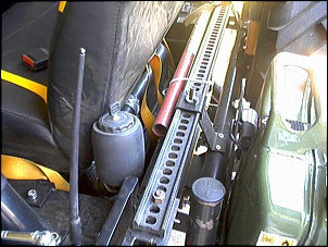

    Uso tanque da F75 há tempos nesse mesmo lugar, a vantegem, nesse caso é que seria a mesma boia da F75, mas funcionaria no vel original do CJ.
    Miniaturas de Anexos Miniaturas de Anexos Tanque da Kombi no CJ5-banco2_942.jpg
