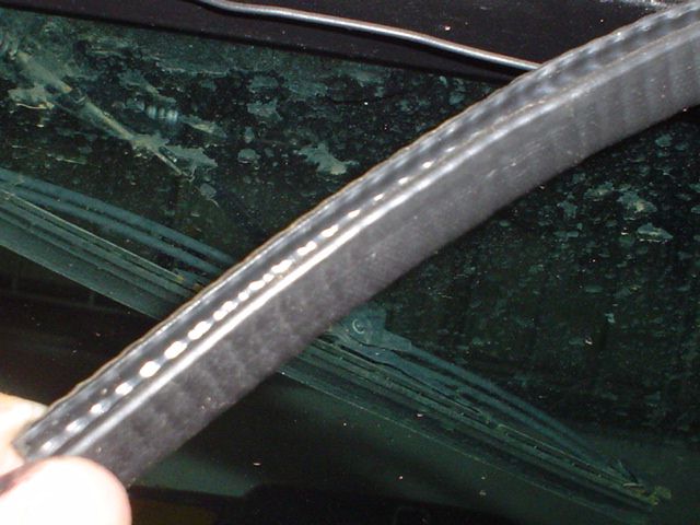

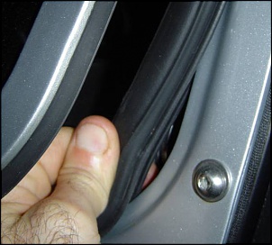

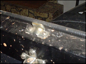

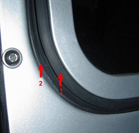

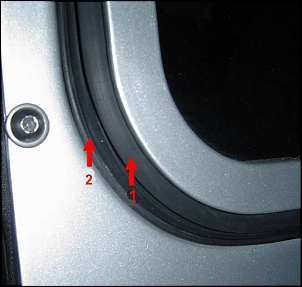

    Olá, o pára-brisa do meu Jeep também é basculante "tipo militar" e também tive muita dificuldade de colocar essa borracha, nem com muita reza brava, farofa e velas ela entrou no lugar inteira, nem as oficinas especializadas resolveram, então fui em uma loja especializada em borrachas em geral (inclusive em borrachas automotivas) e comprei duas borrachas, a primeira é a mesma utilizada nos antigos Fuscas com aquela janelinha lateral/traseira basculante, pois eles tem o mesmo tipo de canaleta e a segunda não sei exatamente em qual carro é utilizada, mas esses tipos de borrachas são utilizadas na tampa de porta-malas, nas portas corrediças laterais das novas peruas do tipo Van (Traffic-Chevrolet), e bastou apenas encaixar na chapa do quadro de pára-brisa, cortar no comprimento de forma bem justa e aplicar uma gota de silicone. veja as fotos.
    Quando as borrachas estão novas fica um pouco difícil de fechar, mas depois de algum tempo elas se amoldam e fecha na boa e não entrou uma gota de água, meu irmão fez da mesma forma e também funcionou 100%.
    Espero ter ajudado,
    Um abraço,
    Maurício.

    Olá Thiago Rodeghel, agora que caiu a ficha que vc era o cara que eu entreguei o para-brisa na loja (como diz meu filho....DÃÃÃÃÃÃÃÃÃÃÃÃÃ) acho que vc conseguiu colocar a borracha por ela ser antiga e apesar de velha tem mais borracha e é mais maleável, as novas estão vindo muito duras parecem mais um plástico e não são fáceis de dobrar e qualquer espátula que coloquei fez com que ela quebrasse, parecia estar podre. A borracha que vc colocou por fora é igual a que eu coloquei ao redor da porta de alumínio que eu fiz, e segundo a informação do cara da loja ela é usada no acabamento interno do Opala e chevete, ela arremata a lataria e a forração interna.
    klaus motta, originalmente não tem borracha no quadro externo, eu adaptei pois a borracha interna do fusca é muito pequena então a folga é completada com a externa.
