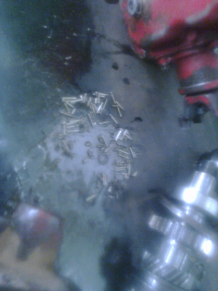

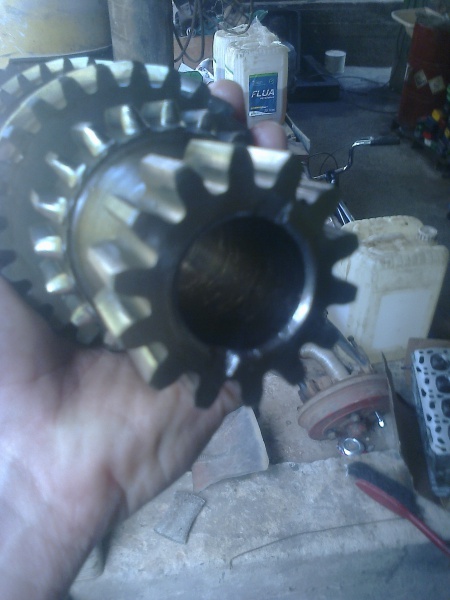

    Pessoal, olha eu aqui de novo com pobrema na caixa... até usei um tópico sobre engrenagem da tração, mas levei o mecanico onde o jeep ficou e tiramos a caixa. O problema foi com os macaquinhos que soltaram e roletes q ficaram em pedaços travando tudo e danificando o carretel por dentro e o eixo.
    Segundo o mecânico, pode ter sido montado sem todos os roletes ficando com folga e assim encavalando-os.
    O fato é que quase desisti do meu jeep, mas primeiro vou desistir apenas da caixa.
    Olhei uma caixa de c10 mas ainda nao encontrei em bom estado que compense.
    Então pra nao ficar com o jeep parado vou dar uma guaribada ne caixa e rodar um pouco até arranjar a caixa da C10
    Mas voltando ao assunto, levei o carretel no torneiro pra ver se ele me dava uma solução e ele me disse pra fazer um embuchamento de bronze por dentro do carretel, nas duas extremidades e eliminar os roletes.
    Pergunto: Alguém aí ja viu isso??? hehehe to achando que nao vai aguentá mas ele me disse que tem caixas de mercedes que usam esse sistema então nem sei...
    Grato pelas opiniões.
    segue umas fotos. o tal embuchamento é aí dentro...
    obs.: só disse que desistia desse jeep pra partir pra outro rsrs
    Alguém aí já viu essa adaptação? será q aguenta????

    Citação Postado originalmente por Viniciusaol Ver Post
    Ninguém?
    Opiniões?
