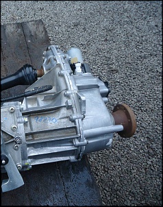

    Analisando as opções de reduzidas de pick up no mercado, alem da hilux antiga, pude observar que a Amarok também tem a saída do cardã para a direita, seria uma nova opção para nossos velhos guerreiros?
    Alguém já usa? Já pensou em usar?

    POPEYE, o problema que o mercado só tem coisas prontas para DANA 18, não aguento mais os vazamentos que surgem a cada 3 meses. A outra opção é para hilux, que somente a reduzida já andam pedindo R$3000, com isso acredito que possa ser uma alternativa viável.

    Pois é pode ser uma alternativa, sem precisar mexer no eixo dianteiro e usando uma reduzida moderna.
