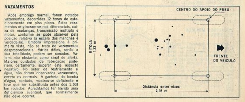

    Citação Postado originalmente por Pablo.pinto2007 Ver Post
    Você tá rindo, mas é a mais pura verdade... tem até um diagrama de onde vai ficar as manchas de óleo e a quantidade esperada... parece mentira, mas é verdade...
    Eu apoio a idéia da moderna reduzida, desde que acoplada ao seu próprio câmbio e motor (é querer demais)...
    Abraços!
    Pablo
    Pablo, tem que rir mesmo, mas depois de passar em trocentos mecanicos, tive um aqui em Recife que pásmem, conseguiu tirar o vazamento da caixa de redução, não vazava MESMO!! Estava feliz da vida, ai o cara sumiu e precisei trocar os roletes do eixo, só isso, (outro mecânico) quando montou de novo voltou a vazar.......hehehehe

    Tá aí.
    Reduzida Amarok em Jeep/Rural/F75-vazamentos.jpg
    Ford CJ-5 1973 - Trovão Azul
    - "Eu vejo Jeeps..." - "Com que frequência?" - "O tempo todo..."
  • #29
    Usuário Avatar de Willian Del Piero Rocha
    18/11/2008
    Serra/ES
    1,117
    Elias, é esse mesmo,só estranhei os pingos maiores atrás do diferencial trazeiro.
