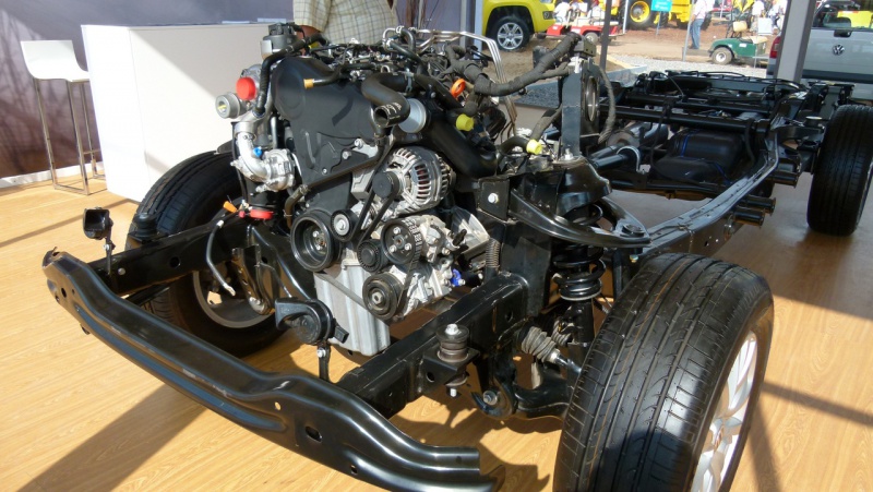

    Garage, esta olhando umas fotos do motor da amarok e realmente parece um AP. Se for plug and player, imagina um AP 2.0 com um cambio manual e reduzida amarok!!!
    Miniaturas de Anexos Miniaturas de Anexos Reduzida Amarok em Jeep/Rural/F75-motor-volkswagen-amarok-biturbo-ano-2011_mlb-f-4386582430_052013.jpg   Reduzida Amarok em Jeep/Rural/F75-p1040250x.jpg   Reduzida Amarok em Jeep/Rural/F75-s_mlb_v_v_f_3065299489_082012.jpg

    E como parece... só resta ver as relações se "cabem" no AP gasolina!!!

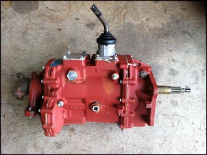

    Estou em fase final de negociação de uma cambio FSO2305 silverado, e a duvida agora é qual reduzida usar, preciso que o conjunto fique o mais curto possível.
    Na lista esta:
    1- Reduzida bandeirante (já tem flange no mercado) porem as reduzidas estão caras, acionamento por alavancas;
    2- Reduzida hilux, fabricar flange e sai cara, e reduzida cara também, acionamento por alavancas
    3- Reduzida amarok, fabricar flange, não sei quanto custaria, e acionamento elétrico (ponto negativo);
    E ai duvida cruel... Foto do cambio em anexo, não é o que estou negociando mas é igual.
    sds,
    Hermesson
    Miniaturas de Anexos Miniaturas de Anexos Reduzida Amarok em Jeep/Rural/F75-1351247671_448275301_1-fotos-de-caixa-de-cambio-eaton-original-chevrolet-silverado-3342330.jpg   Reduzida Amarok em Jeep/Rural/F75-1367599679_507231583_2-caixa-de-cambio-eaton-original-chevrolet-silverado-3342330-erechim.jpg
