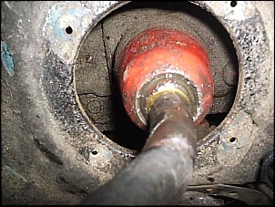

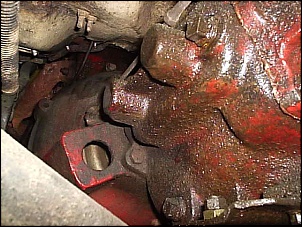

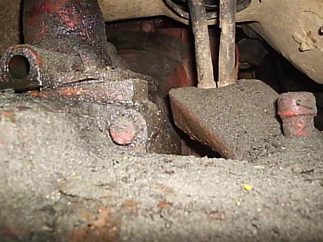

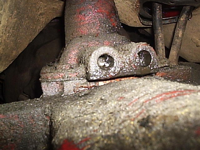

    Hoje fui tentar abrir por cima e percebi a minha total ignorancia: retirei por cima e não sabia como abrir para ver a caixa! olha só como eu fiz:
    Miniaturas de Anexos Miniaturas de Anexos -p1050047_147.jpg   -p1050049_150.jpg   -p1050048_204.jpg

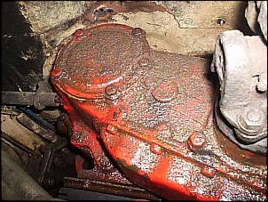

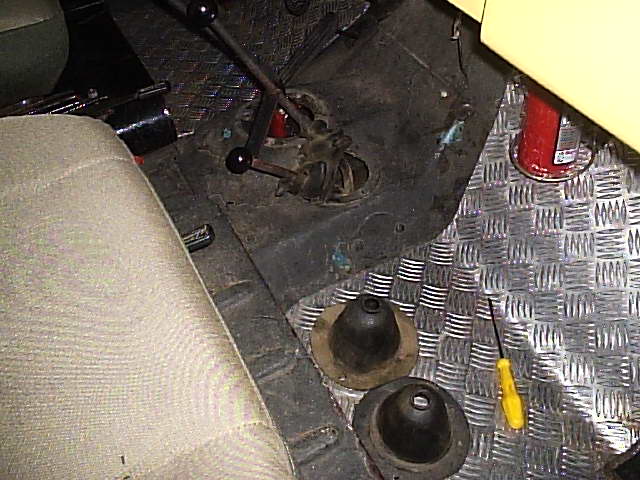

    por cima:
    Resumindo: Não consegui nem ver quanto mais arrumar

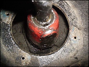

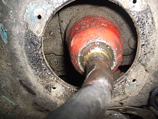

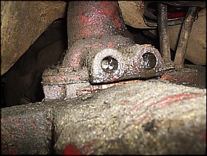

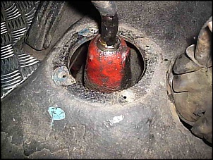

    []'s tendo que arrumar essa primeiro para depois , abusar um pouco mais e depois sim vender
    Miniaturas de Anexos Miniaturas de Anexos -p1050054_152.jpg   -p1050053_155.jpg   -p1050052_720.jpg   -p1050051_107.jpg
    Olá, amigo!
    Você esqueceu de tirar o assoalho do jeep.
    Você só tirou a borracha de proteção das alavancas.
    Continua desmontando por cima, tira aquela porção de parafusos do assoalho...aí sim você vai chegar na tampa da caixa.....aí têm os 6 parafusos da tampa....só não esquece de deixar em ponto morto.
