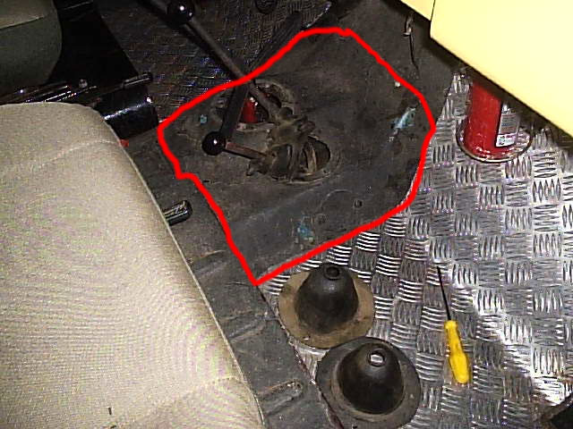

    Amigo, toda essa volta marcada de vermelho sai, tem um monte de parafusos nela e se não me engano o pedal do acelerador tbem é fixo nela, só não sei como foi colocada essa chapa xadrez no seu jeep pode ser que ela esteja escondendo os outros parafusos deste assoalho, mas se vc conseguir soltá-lo vai ter um bom acesso ao câmbio.

    Cara, acho que vc nao deveria abrir o cambio... se vc tá com dificuldades pra abrir, acho que nao vai conseguir arrumar...... é melhor procurar alguém que saiba ok? senao pode piorar a situação
    MAS se vc for abrir... veja o seguinte: (acho que seu cambio é 3 marchas nao é?)
    1. Coloque o cambio em ponto morto
    2. Retire a tampa do assoalho
    3. Retire a tampa do cambio (dvagar e para cima)
    4. Procure nas engrenagens duas "polias" (parecem polias, uma mais na frente e outra mais atrás, mas sao as guias onde os "garfos" - {peças que vao subir junto com a tampa do cambio} se acoplam. Sao elas que transmitem um movimento de "vai e vem" que mudam as marchas...
    5. SE o seu cambio for de 3 marchas, a segunda marcha entra quando a polia que fica mais na frente descola-se mais para frente ainda, em direção a parte mais larga do eixo superior (ela tem ranhuras e fica quase encostada na parte da frente da carcaça do cambio) veja se voce consegue engatar a segunda com a mão.... se conseguir sem problemas, provavelmente o defeito nao estará dentro do cambio, mas na tampa....
    (obs: se você mover esta mesma polia para trás, vai engatar a 3ª)
    6. Se nao conseguir engatar, coloque o cambio em ponto morto (polias no centro), pise na embreagem e gire o eixo superior com a mão, veja se nao tem nada quebrado.....
    7. Se nao tiver nada (aparentemente) quebrado, observe que aquela parte do eixo (parte larga) que fica bem lá na frente, tem uma "luva" que é a parte interna da tal polia e que se apoia no eixo, além de envolver ele quando se engata a terceira) tem três pastilhas dispostas a 120º umas das outras entre as ranhuras, verifique se estas tres pastilhas estao lá, e se estao fixas mais pra dentro deste eixo largo com ranhuras ok? se estiverem fora do lugar, você pode colocar elas dvolta com um pouco de paciencia e uma alavanca pequena...
    8. veja se colocando as pastilhas no lugar, a 2ª entra.... se entrou, monta tudo dnovo observando se os dois garfos encaixam nas "polias" ok?
    Estas instruções servem para o 3 marchas, nao conheço o 4 marchas aberto.... ok?
    A 2ª marcha é acionada quando esta "polia" escorrega para frente, envolvendo a tal parte com ranhuras, mas ocorre que as pastilhas podem sair do lugar e daih quando a polia tem que ir pra frente engatar a marcha, uma merrequinha destas, de uns 10 mm pra menos sai do lugar e nao permite que a polia escorregue pra frente.... vc coloca ela no lugar e pronto... tudo volta ao normal (até ela sair do lugar novamente, pois deve estar gasta)
    viu só como é fácil?
    chama alguém que já tenha fuçado neste cambio pra t ajudar.... só pra garantir ok?
    espero ter ajudado!
