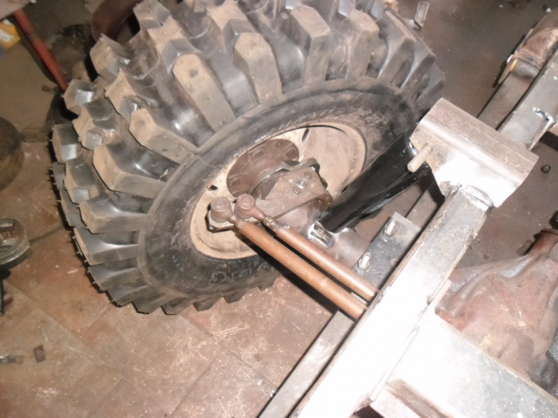

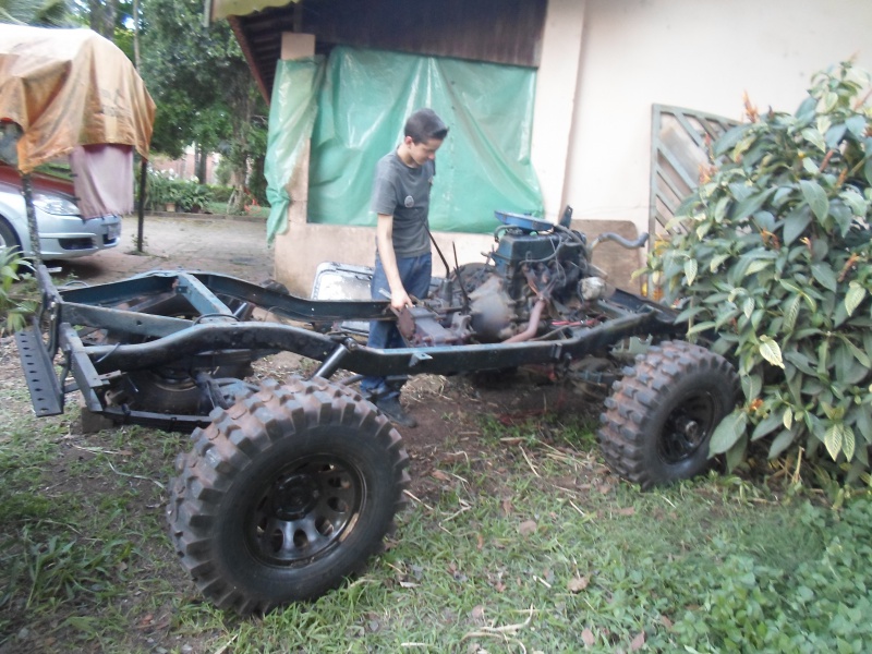

    Explicando de uma forma bem tosca, Cáster é a inclinação do toquinho do munhão (pino mestre). Segue abaixo uma imagem.
    Posso estar doido, mas tenho a impressão que o seu está com o cáster alterado. Como foi feito SPOA nesse jeep, o camarada que o fez, rodou o diferencial, de forma que a bola do diferencial apontasse diretamente para a reduzida, para não estrangular as cruzetas do cardan, o problema é que, se ele fez isso sem se preocupar com o cáster, o veículo fica complicado de se dirigir, pra não dizer perigoso. Olhe uma das primeiras fotos que você postou em que o jeep aparece com as rodas esterçadas para a esquerda, as rodas estão ligeiramente inclinadas para à direita (lado do passageiro). Como o ângulo original do cáster não é 0, existe sim uma certa inclinação quando esterçadas, mas no teu caso, parecem estar inclinadas demais.

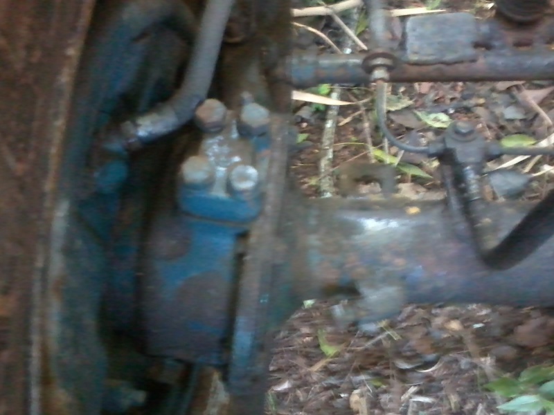

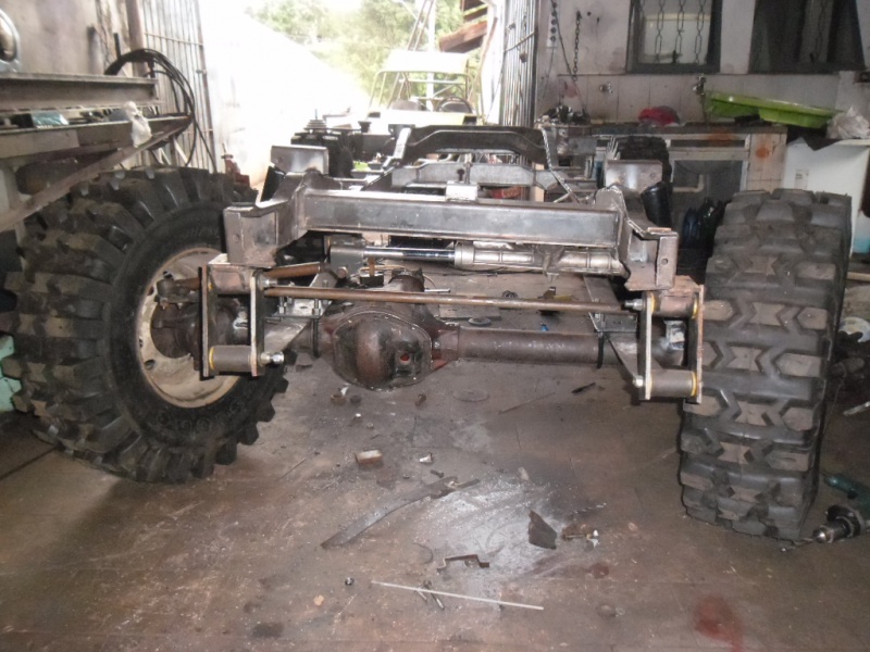

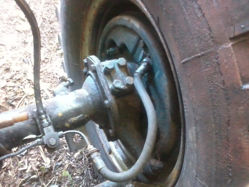

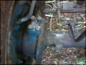

    Galera, to com uma duvida, que venho procurando no forum e nao acho, meu jeep ta com caixa de direção da volks, mas esta instalada muito errada, ai quero instalar certo, mas meu jeep esta com spoa, e todos que axo no forum esta com suspençao original, quero que voceis me ajude, e se vale a pena esta caixa de direçao, muito obrigado, e tenho uma caixa igual a minha, mas hidraulica em vista, sera que vale a pena, qual das 2 é melhor ? Muito obrigado a todos.

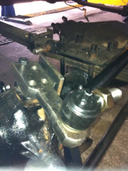

    segue algumas fotos ve se dar pra ter uma ideia melhor a proposito otimo pneus kkkkk

    kkkkk......meus peneus sao iguais o seu né.......entao, pra fazer esse esquema preciso furar o munhao pra colocar aquela chapa que segura os 2 bracinhos?

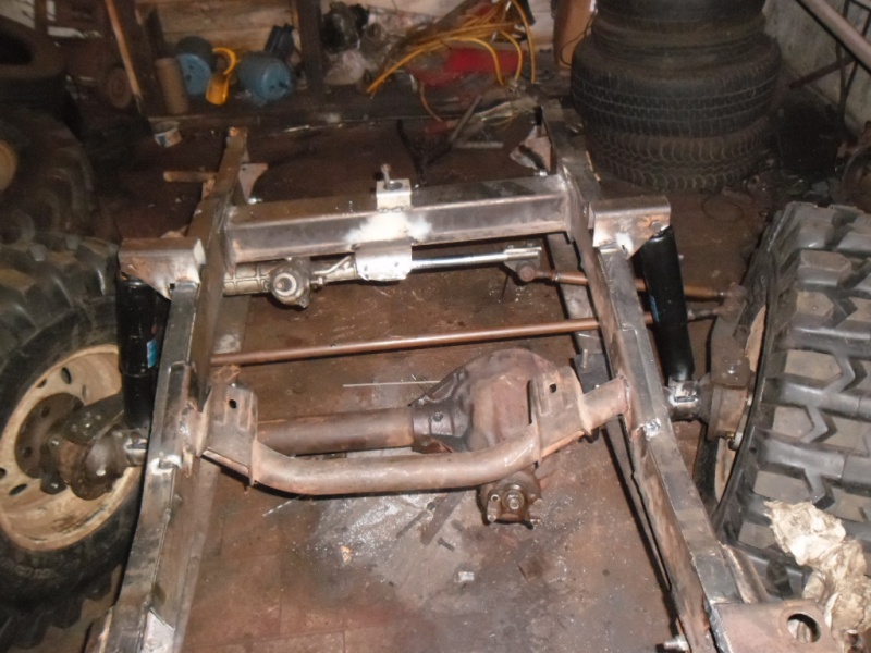

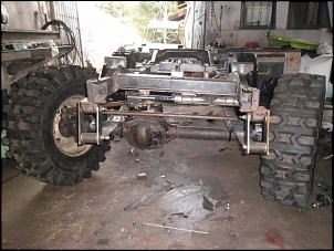

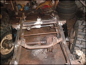

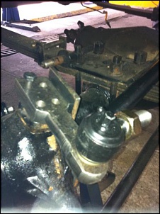

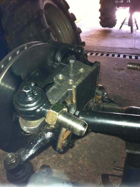

    Por estas fotos dá pra ver como fizeram mais um braço.
    Braço este que alguns colocam por cima do toquinho. (eixo mestre)... ou refazem o toquinho junto a este braço.
    Fotos estas do Forum... não sei a autoria.
    abçs.

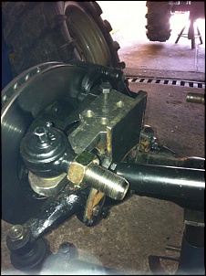

    Entao, eu tava vendo no jeep o unico lugar para fixar aquela chapinha que segura os bracinhos da direçao, é nesses 4 parafusos (tirei 2 fotos pra melhor entenderem) é isso mesmo ?
    Sim é colocado por cima deste retangulo com 4 parafusos,ou faz uma peça nova com as dimensões deste retangulo com o braço conjugado....
    Postei fotos de alguém do Fórum.....

    Muito obrigado a todos pela colaboração, assim que eu for mexer vou fazer desse jeito....
