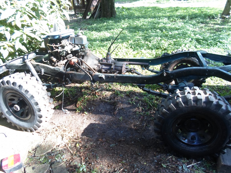

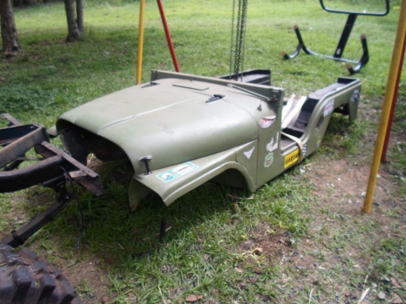

    Desmontado o jeep, e surgiu uma duvida com o amortecedor dianteiro:
    Hoje desmontamos o jeep, e ainda bem que esta bonito o chassis
    Anexo 434390Anexo 434391

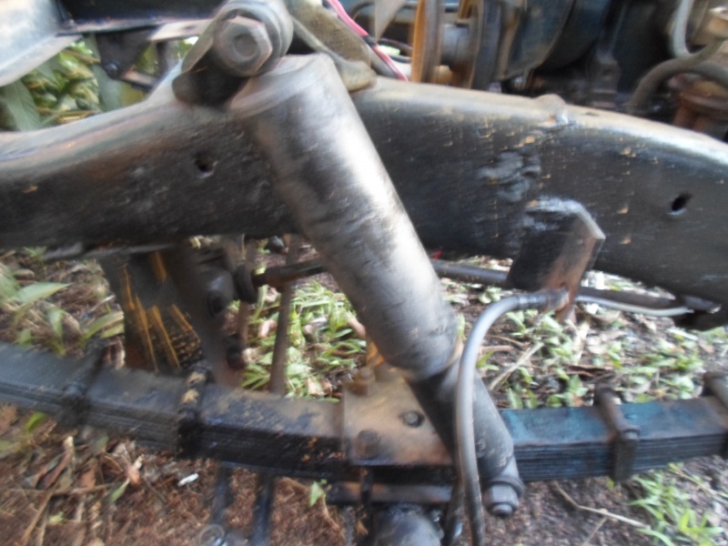

    Mas surgiu uma duvida, os amortecedores dianteira estao corretos ? Ele esta meio deitado, o correto nao seria de pé ?Segue a foto pra voceis analizarem melhor e me ajudar
    Anexo 434397

    Sempre lí que amortecedor tem de ser 100% em pé, para se ter o maximo de eficiencia. Acho que no caso teria de fazer um novo suporte mais alto

    Pela foto....
    É só retirar o suporte e inverter..
    passar o que está atraz do eixo para a parte da frente.
    e este ficará na vertical.. ou em pé.
    abçs

    Muito obrigado pela ajuda de todos, ja vamos mudar entao o suporte, só inverter de lado que ficara certo. Os de traz estao um pouco inclinado, mas os trazeiros sao normais né, é original um poco inclinado né ? Abraços.

    SEmpre em pé??? Os traseiros no jeep e outros veículos sao inclinados. Vai ver que esta inclinação aí é pra nao dá final de curso. Voce resolve isso apenas invertendo essas bases, trocando de lado

    me expressei errado, queria dizer que quanto mais vertical, melhor funcionamento, ao menos em SPUA

    Galera, se ele só inverter a sapata o amortecedor vai ficar mais em pé sim, mas vai dar final de curso pois a sapata está mais perto do chassis agora com spoa, o certo é refazer o suporte dianteiro para cima para poder inverter a sapata ou deixar assim mesmo, eu andei com os quatro amortecedores inclinados e spoa um tempão sem problema algum...

    Agradeço mais uma veis a ajuda de todos, vou fazer a mudança no amortecedor
