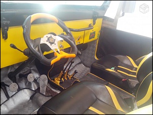

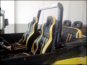

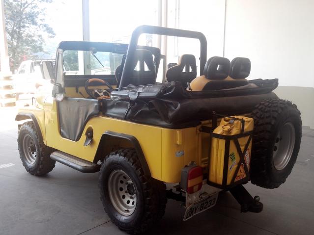

    Olá Pessoa, tudo bem?
    Depois de algumas buscas, vou ver pessoalmente o jeep postado em um anuncio de agencia de carros.
    Ano:1976
    Motor: Ford 4 cilindros
    Tração: 4x4
    Ainda não tenho informações do cambio, mas tudo indica ser original.
    Abraço.
