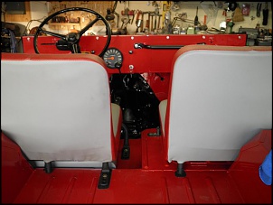

    Boa noite a todos.

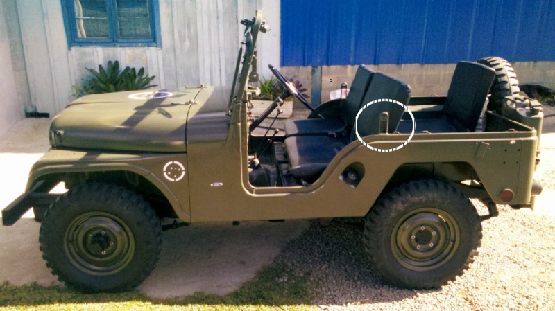

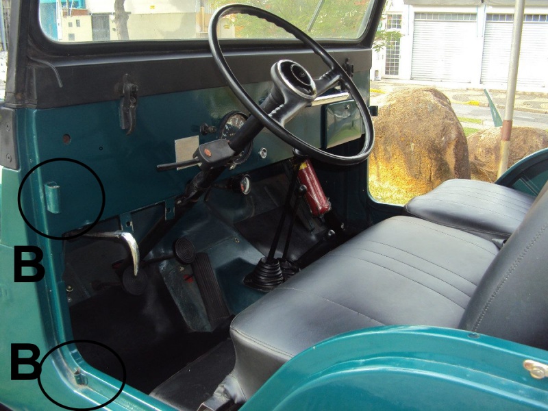

    Gostaria de saber se existe algum amigo que, restaurando seu Jeep, esteja se desfazendo desses acessórios sublinhados abaixo. É que estou restaurando meu veículo, colocando-o ao modo original, infelizmente, o mesmo não possui tais engates. Preciso adquiri-los e não acho quem possa vendê-los, gostaria também do nome dos mesmos.
    Preciso também que me mandem fotos do interior do Jeep, fotos que capturem as estruturas dos bancos originais, pois o meu carro perdeu demais sua originalidade, e por isso mesmo, necessito de fotos que me auxiliem na implantação dos assentos. A espera de uma ajuda.

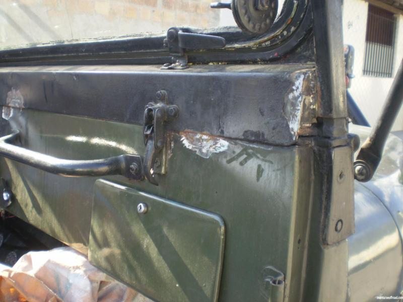

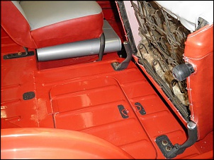

    Algumas fotos dos suportes dos bancos dianteiros do cj5 e da trava do trinco da porta.
    -p3140546.jpg-p3140547.jpg-p3140549.jpg-p3140550.jpg-user2434_pic12008_1358204452.jpg-user2434_pic12033_1359221757.jpg-19042013098.jpg

    Olá amigo Xibiu! Muitíssimo obrigado pelas fotos!!!
    A propósito, possuis o Jeep Vermelho? Quanto aos engates da estrutura dos bancos... show!!! Será que consigo à venda?
    Parece ser um adesivo autocolante, é isso mesmo?
    Acredito que não vou conseguir os engates que mencionei

    Olá amigo Tadeu.
    Esses jipes das fotos não são meus não!O vermelho,tirei as fotos da net e o verde que está sendo restaurado,acho que é de um amigo aqui do site 4x4.
    Quanto aos suportes/fixadores dos bancos , eu já vi anúncio na net dessas peças novas em lojas 4x4.Não me recordo os valores nem qual loja , mas lembro que me chamou a atenção o preço "salgado" que estavam sendo anunciadas.
    Quanto às outras peças que vc menciona no tópico,não são difíceis de serem confeccionadas de forma que fiquem "originais" , pois são muito simples.

    Prezado Tadeu boa noite. Apenas acrescentando as informações dos colegas, tirando os ganchos dos bancos os das portas são fáceis de confeccionar, um bom lanterneiro pode fabrica-las novas. Com relação aquela mostrada na foto do jeep militar, é mais comum nessas viaturas devido a diferença de suas capotas com as do jeep civil, se você está procurando originalidade essa parte onde fecha o trinco da porta, nos jeeps civis fazem parte da própria armação da capota ok?

    Tadeu, como disse o Sydney66 os suportes das portas não existem no mercado, eles fazem parte da carroceria do Jeep, porém são fáceis de confeccionar. Qualquer funileiro ou lanterneiro (cada região chama de um jeito) mais caprichoso é capaz de fazer.
    Os suportes dos bancos, exatamente iguais aos originais, e muitas outras peças miúdas são fabricadas por esta empresa AKeBill - Indústria e seus produtos são encontrados na maioria das casas especializadas em Jeep, tais como Paulista 4x4, Jipebrás, Gama 4x4, Josewal 4x4, Agromotor, Garra4x4, José Marcos, Jipepar, Oxford 4x4, etc., e você pode adquiri pela internet.
