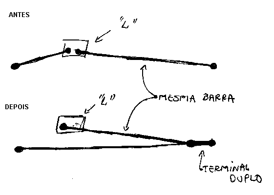

    eu tive esse problema no meu jeep o problema era a barra de direção que estava instalada errada resolvido isso ele parrou de pasarinhar (tem um nome em ingles pra isso mas eu num sei )
    Não seria bumpsteer ou algo parecido . Eu acho que é este o nome em ingreis.
    Se for isto ... dê uma olhada no link abaixo?
    http://www.4x4brasil.com.br/forum/vi...=passarinhando
    []´s espero ter ajudado!!

    Citação Postado originalmente por edwint Ver Post
    estou tambem com esse problema, 'é um balanço tipo pendular....
    Provavelmente seja bumpsteer ( será que escreve assim?) Ou seja sua barra de direção está com um angulo acentuado em relação a barra que ligas as rodas.
    Tem foto do seu sistema de direção ?

    Citação Postado originalmente por Sergio Rocha Ver Post
    COM CERTEZA É ISSO MESMO.
    A BARRA QUE SAI DA CAIXA DE DIREÇAO TEM QUE ESTAR RÉTA COM O OLHAL DO MUNHAL,EU JÁ ACERTEI VARIOS COM ESSE PROBLEMA,É POR ISSO QUE ELES FALAM QUE QUEBRA A CAIXA DE DIREÇÃO,POR ESTAR MAL INSTALADA.
