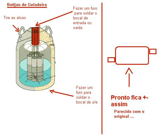

    BUTIZÃO????Não entendi nada!!!O que é esse butizão???E como se faz isso????
    Zepi, Putz q furada ... foi muito mal de minha parte ERROS ORTOGRAFICOS , Desculpa ai!
    É Butijao ! akele q vai atras da geladeira com o motor ... bom nas antigas vinham hj num sei vou ver se acho uma foto e posto aki como exemplo blz !
    DESCULPA pelos Erros ! falow
    Me parece aquele que seria butijão de gás de geladeira....
    Otavio Godoy
    TAM - Toyota Amarela
    Botijao de Gas de Geladeira
    Ai vai a foto do : Botijão de Gás de Geladeira
    ate q em fim hehehe
