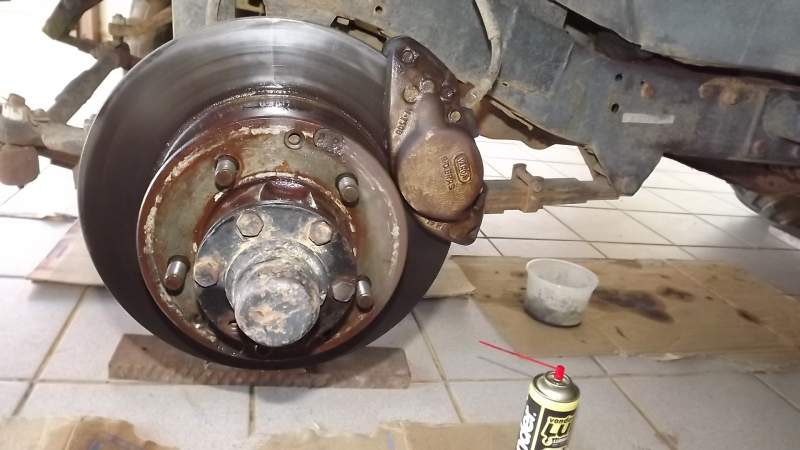

    Boa Noite,
    Segue uma foto, se ajudar a identificar agradeço.
    27/09/2007
    Fortaleza/CE
    2,436
    Citação Postado originalmente por sikart Ver Post
    Boa Noite,
    Olá Amigo!!! Pra mim o seu caso tá na casa do "VIXE".... eu nunca vi isso na minha vida!!!
    De uma coisa tenho certeza, de kombi não é (nem traseira de corolla)... e também não é de S-10, pois S-10 é para discos ventiladoos, agora os discos me parecem ser ou do kit de adaptação ou do samurai mesmo... se puder medir o disco, diâmetro externo e a distância de onde pega os parafusos até a distância onde pega a pinça, ou seja, a profundidade... ajudaria a ver se realmente é o do samurai (assim vc já saberia qual é na hora de trocar)... agora essas pinças eu nunca as vi antes... pode ser de brasília / fusca... enfim... alguém que já tenha visto pra dizer!!
    Abraços !!

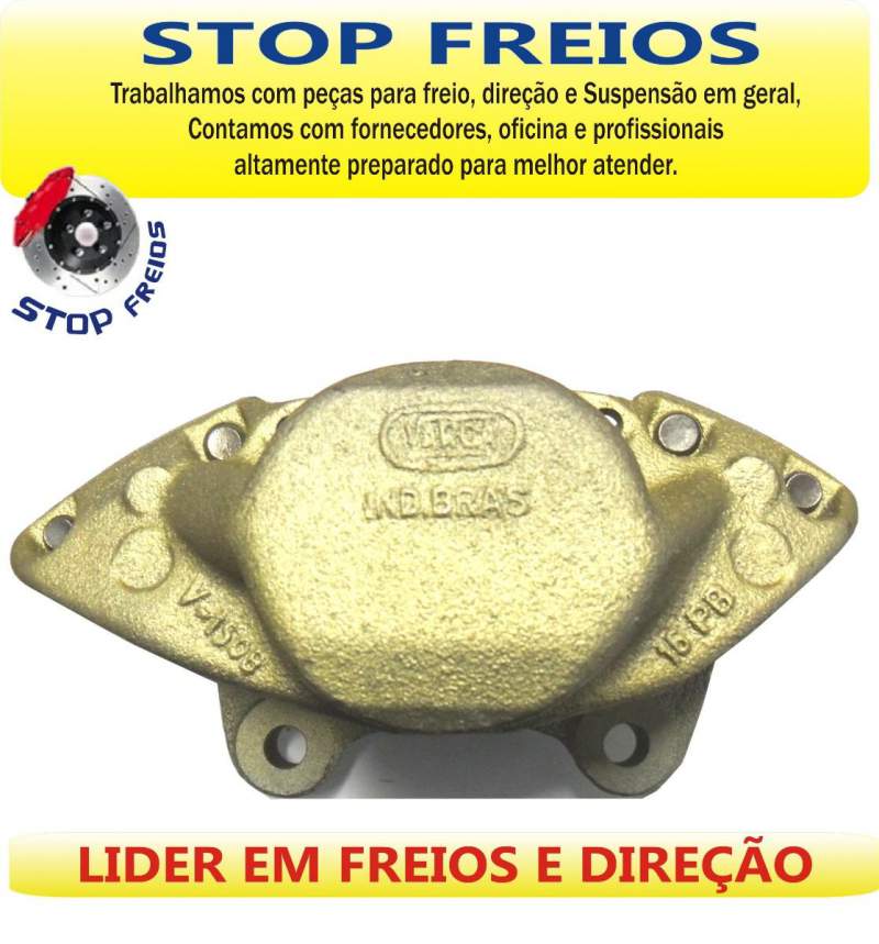

    Opa dei uma pesquisada aqui e é do opala sim!!!
    Vejam:
    Opa! Não levem em consideração a propaganda... copiei a imagem e não me preocupei em apagar os dados da loja!!!
    Bingo!!!
    Só falta o amigo medir o disco e colocar aqui que eu descubro qual é o disco...!!!
    Abraços!
    PAblo

    Essa parece sistema Varga de 77 a 92... leva a pastilha na auto peças e confere se não é isso.... pois opala teve outros sistemas de freio também!
