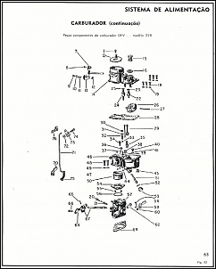

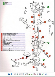

    juleymar,
    Você ajudou muito. Com este kit e as fotos postadas eu vou poder começar a mexer no carburador. obrigado

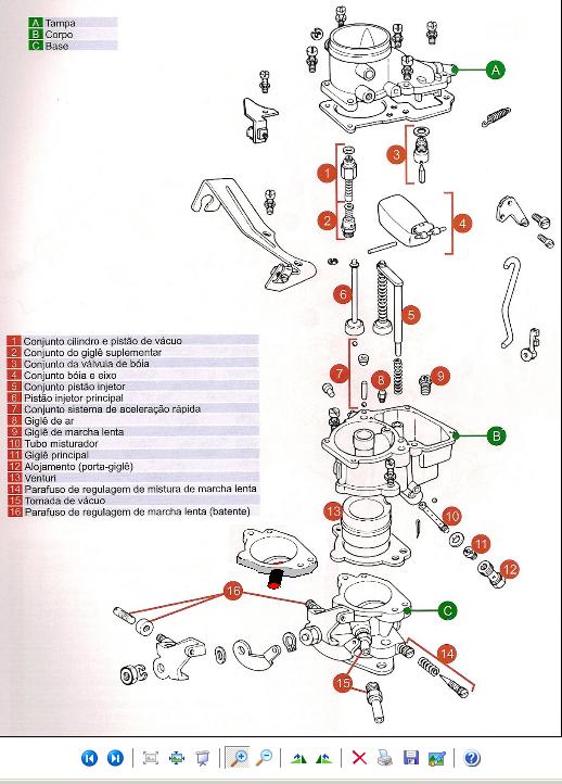

    ola Luiz eu ja revisei bastante estes tipos de carburadores nao sou mecanico proficional ma a gente tenta, nao tem muito misterio nao en anexo te mando uma vista explodida deste carburador co todas as partes nescessaria para funcionar a gasolina, algumas partes externa nao sao nescessarias mas as internas sim, foce potirar e postar aqui oma foto do teu carburador aberto, parte interna tampa que talvez possa te ajudar.Carburador original DFV228-dfv-228-jeep-willys.jpg
