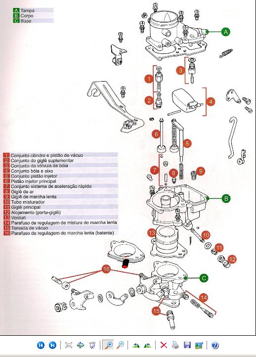

Eu já pensei em comprar somente o reparo e os giglês, porém eu vi algumas fotos de carburadores DFV originais e notei que o meu estão faltando algumas partes. Talvez seja porque para utilizar o Jeep com gás estas peças não sejam necessárias (o gás entra diretamente na base do carburador).
Se alguém se habilitar em tirar fotos de carburadores que estão funcionando e me enviar eu agradeço muito.
ola Luiz eu ja revisei bastante estes tipos de carburadores nao sou mecanico proficional ma a gente tenta, nao tem muito misterio nao en anexo te mando uma vista explodida deste carburador co todas as partes nescessaria para funcionar a gasolina, algumas partes externa nao sao nescessarias mas as internas sim, foce potirar e postar aqui oma foto do teu carburador aberto, parte interna tampa que talvez possa te ajudar.Anexo 405600

Você ajudou muito. Com este kit e as fotos postadas eu vou poder começar a mexer no carburador. obrigado
