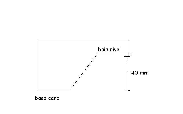

Vamos lá... quanto ao carburador com o básico se consegue dar um bom trato. Se atentar a não apertar nada com exagero para não espanar nem descalibrar nada.
O básico é ter um jogo de juntas (pelo menos) ou um reparo completo dependendo de estado do seu. Retirar ele do motor 2 parafusos (tapa a entrada que ficar com pano num deixa cair nada lá). Desmontar a tampa dele, boia, agulha... retirar os gicles, limpar tudo com thinner, secar com ar comprimido e remontar tudo com reparo novo. A boia tem uma ferramenta específica para regular a altura (pode fazer de cartolina, cartão telefonico, enfim qualquer coisa) o molde tem no manual! e boa... aí é só regular... Tenta anotar quantas voltas estavam os parafusos de regulagem e tenta voltar eles nela, se vc tiver dificuldade de regular depois... serve de parâmetro.

Valeu lucar! Agora quanto ao molde para regular a altura da boia, vc disse que está no manual. Que manual é este? Você tem como me passar uma cópia? Eu sou novo neste negócio de Jeep, e quanto maior a quantidade de informação melhor... até mesmo para mecânico não me passar a perna!
Quanto a ferramenta é algo assim que eu me lembre... logo alguem confirma se a altura é 40mm mesmo!!
Anexo 411008
