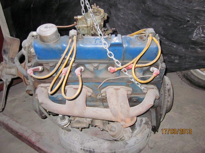

    Citação Postado originalmente por kasemodel Ver Post
    Falando em carburador, alguém sabe de que carro é a tampa deste aqui?
    Anexo 444308 Anexo 444309
    É o carburador que está no meu jeep, com um filtro de ar que parece do opala ou chevette.
    Pergunto pois quero colocar o filtro de ar da pampa, mas não sei como prender pq não tem aquele "tubo" pra cima...
    Obrigado!
    Atenciosamente,
    Kasemodel
    Esse carburador é do Maverick(Bf184), seu motor é do Maverick? Pela tampa de vávulas é do 184 com a tampa do 161, se o motor é o 161 a base do carburador foi trocado, pois do 184 e 161 são diferentes!

    Senhores, muito obrigado pelo retorno.
    Realmente é carburador do Maverick 184. Achei esta foto aqui:
    Carburador original DFV228-432781d1380302048-motor-ford-bf-184-6-cilindros-cambio-4-marchas-maverick-img_1083.jpg
    Meu motor é o BF161 mesmo, tem uma plaqueta do lado com WILLYS 2600, e a distância do coletor do escape até o inicio do cabeçote é muito pequena, do BF184 a distância é de 1,5 cm mais ou menos, certo?!
    E quanto ao carburador, será que é possível ser o corpo do 228 com a tampa do carburador do maverick? É que se for, posso tentar encontrar somente a parte superior e colocar...
    Novamente, muito obrigado!
    Abraço,
    Kasemodel
    Abraço,
    Kasemodel
    Pela foto,o corpo é semelhante ao DFV 228, o mais provável é que tenha sido substituído a base desse carburador, pois o BF184 a base(entre prisioneiros) é maior igual ao do opala(corpo simples).
    abs
