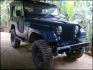

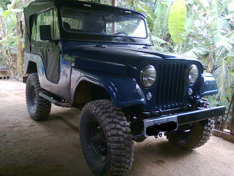

    Bom dia, ja pedi mais fotos do jeep, e perguntei se e diferencial willys ou do omega,
    a respeito da susp igual do troller seria uma boa ou nao, assim q receber posto as fotos pois essa nao da pra ter ideia.

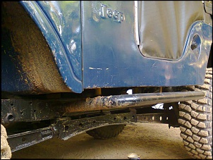

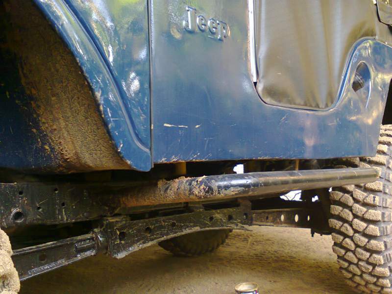

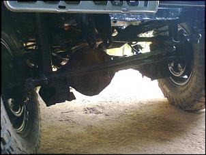

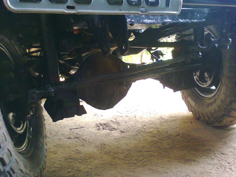

    Amigos, o dono do jeep se equivocou em dezer q os difererenciais eram do omega, ja asuspençao e bem diferente,
    alguem pode me dar uma dica se essa suspenssao e boa, segue foto.c j5 com diferencial de omega.-foto0026.jpgc j5 com diferencial de omega.-foto0027.jpgc j5 com diferencial de omega.-foto0028.jpg

    A penas analisando as fotos...
    O eixo pela largura é original do jeep, pela aparência dos braços de suspensão eles são do engesa, a barra preta que o amigo falou chama-se panhard ( essa tem que estar na horizontal e paralela a barra de direção), a mola parece estar entre o chassis e o eixo, dando pouca flexibilidade ao conjunto.
    Isso nas fotos, posso estar falando bobeira.
    ABS
    Murilo Beltrame
    Usuário Avatar de Kim
    17/10/2005
    Nova Aliança do Ivaí/PR
    10,355
    Vamos lá!
    A suspensão que equipa o jeep, é uma com molas helicoidais.
    Não é coisa de outro mundo, proporciona um maior conforto devido a elasticidade das molas, porém, pela fotos vi alguns detalhes de suma importância que podem deixar impraticável a direção.
    1 - a barra panhard OBRIGATÓRIAMENTE deve acompanhar a bara que liga a caixa de direção à roda, ou seja, uma extremidade presa ao chassi, na altura mais próxima ao terminal, e a outra extremidade ligada ao eixo, também mais próximo possível ao terminal de munhão (próximo = mesma altura e distância), olhe bem a imagem do chassi preto da cínfel.
    Se não for assim, um pedrisco na rua, se torna uma rocha quase intransponível;
    2 - No eixo traseiro, a barra panhard deve ser ligada de forma oposta, sendo que na frente é presa à longarina esquerda do chassi, na traseira, deve ser fixa à longarina direita., formando um X quando visto de frente ou de trás;
    3 - Os eixos diferenciais não do ômega, pertencem ao jeep mesmo, nem a C&P do Ômega serve no jeep;
    4 - A relação 11x47, se não me engano, pertence ao Aero Wyllis ou a Rural/F75 4x2 Luxo, com suspensão independente na frente;
    5 - As barras longitudinais parece que foram bem dimensionadas, isso o que consigo visualizar, e
    6 - As adaptações, muitas vezes são feitas que tem boa vontade, mas pouco conhecimento técnico, principalmente no quesito suspensão, o que leva a desanimar de dirigir a viatura, então, verifique o cáster do eixo dianteiro, que provavelmente estará fora de medida, causando shimmy, desgaste de pneu, e cansaço na condução, pois terá que usar as duas pistas conjuntamente com as acostamentos se o caster estiver em +1, 0, -1 em diante.

    Pessoal, muito obrigado pelas dicas, estou aguardando mais fotos pois o dono do jeep mora longe, so podera traze-lo para eu ver depois do dia 20, ele disse que ja pegou 120 km, nao sei se e fato, mas se chegar aos 100 km, a direçao deve estar bem estavel e ele esta disposto a rodar mais de 300 km, para trazer o jeep para eu ver, enta creio q esteja estavel, mas nao ponho minha mao no fogo rrsrrss, tem q esperar para dar uma andada, enquanto isso vamos espiculando, valeu galera.
    c j5 com diferencial de omega.-foto0024.jpgc j5 com diferencial de omega.-foto0027.jpg
