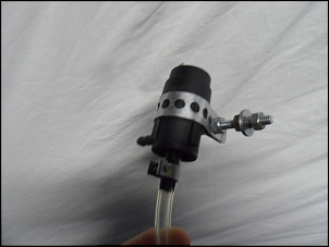

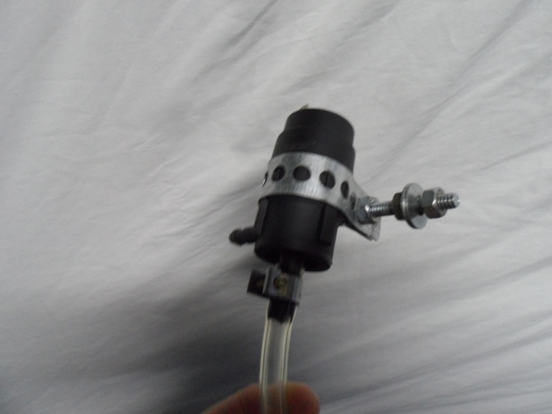

    Olá Pessoal!
    Meu Jeep sempre seca os carburadores, problema de quase todos os Jeeps!!!
    Até uma semana parado tudo bem! Mas se forem 10 dias a partida tem que ser longa ou até umas 3 a 4 das normais!
    Para evitar isso todas as vezes tirava a mufla e com uma bisnaga de bico fino, enchia os carburadores através do tubo de respiro da cuba!
    Desta forma não forçava nada!!! Pegava fácil com 1/2 volta mesmo se a bateria estivesse com pouca carga.
    Tudo bem não é tão difícel nem trabalhoso!
    Mas como todo Jeepeiro que se preze procurei melhorar, adaptei um mortozinho daqueles universais que serve para água (do para brisas) ou gasolina (partida a frio no alcool). O melhor de tudo foi a simplicidade da adaptação:-
    Já possuo instalado o desborbulhador.
    Materiais:-
    -> motorzinho; R$ 30 já incluído o frete (ML)
    -> duas braçadeiras;
    -> um pedaço de mangueira;
    -> conectores elétrico;
    -> Fio;
    -> Parafuso de 1/4 algumas porcas e arruelas;
    -> Pedaço de cinta de metal aquela perfurada.
    Parece muita coisa mas é bem simples, não necessita reservatório nem válvula solenóide!!!!
    Meu Jeep é partida no pé! Então liguei o sistema para acioná-lo na posição de partida na chave!
    Motorzinho com a cinta + parafuso,

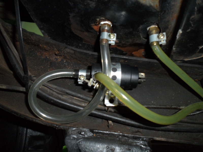

    Era assim que estava ligado no tanque, uma saída e outro o retorno do desborbulador;

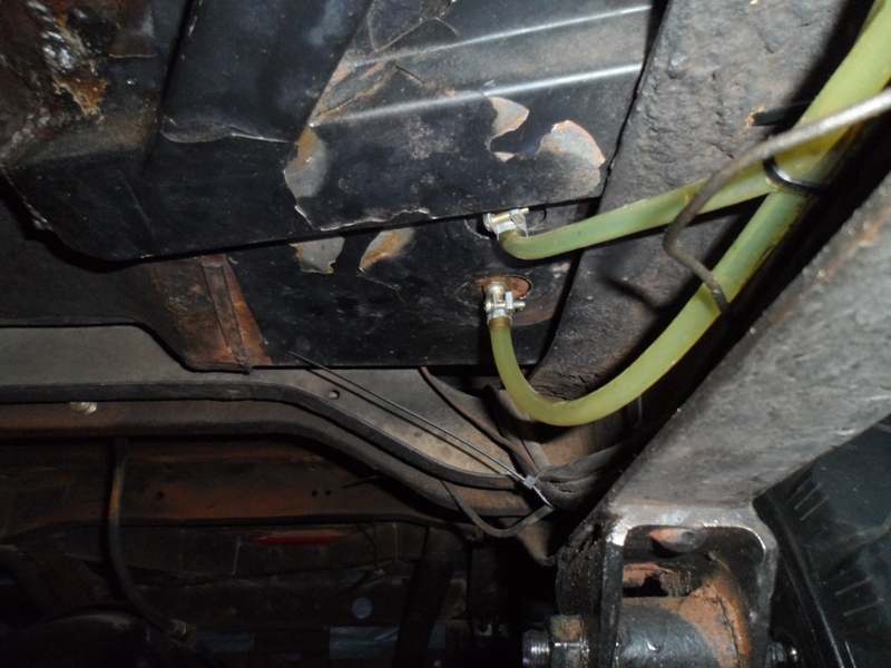

    Fixei o motorzinho num furo que já existia na longarina. Soltei a mangueira que vinha do desborbulhador.
    A ligação de combustível ficou assim:- A saída lateral da bomba vai ligada na saída do desborbulhador, e aquele tubinho que é a entrada da bomba, nele liguei um pedaço de mangueira até o tanque.
    Nesta foto dá para ver melhor! Ficou assim!
    O fio não tenho tirei foto! Foi só trazer lá da chave de partida.
    Quando o jeep está funcionando o motorzinho não faz nada!
    O retorno de combustível funciona normalmente contra fluxo, sem problema algum! Não há restrição de passagem.
    Tem também a vantagem de, em caso de falha da bomba mecânica, de forma emergencial, dá para funcionar e andar e andar com o Jeep.

    Olá Pessoal volto depois de algum tempo afim de informar sobre o funcionamento do sistema que instalei!
    A idéia é boa! Não gosto de forçar o Jeep na partida e também infelizmente, fica sem funcionar as vezes até por meses!
    O Sistema foi simples de instalar, mas infelizmente não funcionou! A pressão do motorzinho é alta! Na hora de acionar se manter ele ligado um pouquinho a mais, pode até estourar o diafragma da bomba ou rachar o desborbulhador!
    De bom nesta experiência foi aprender que:- Dá certo, e funciona bem conectar o motorzinho na mangueira, sem reservatório!
