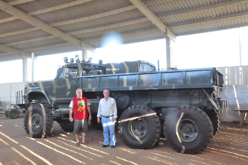

    http://www.4x4brasil.com.br/forum/at...2&d=1242456348
    QUERO VER A TUA RANGER NESTA ALTURA!!!!
    Imagina uma ranger nesse chassis aí???? Abraço. Alexandre, vamos colocar as VTR's amanhã na pista do auto cross aqui em Taguá? Pena que deu uma secada por falta de chuva, mas ainda tá boa.
